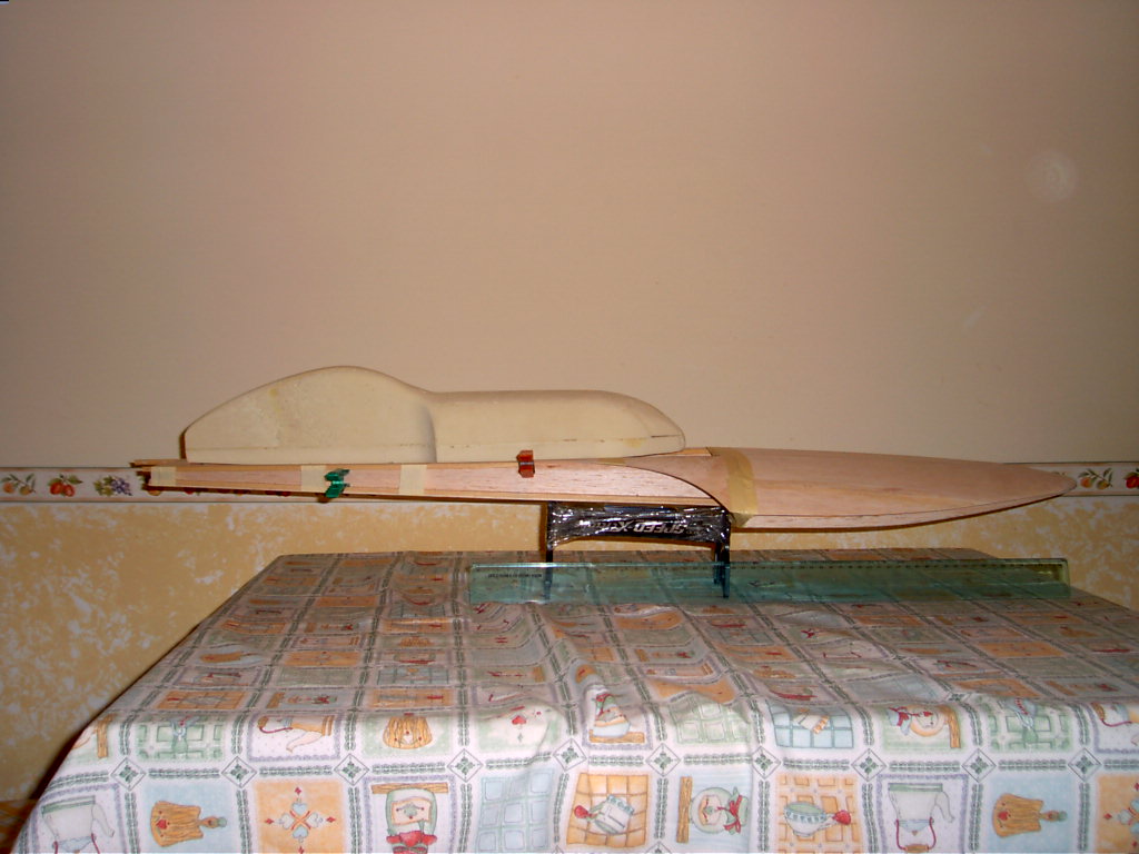

sempre io....
....non ci stavano tutti gli allegati e ho pure sbagliato il titolo "idosivolante"....mah!
comunque eccovi le altre foto....grazie anche a Rosy/Pino ci ho già pensato ma non ho ancora trovato un disegno che mi attiri...mi piacciono ...in scala.."gigante",qualche suggerimento?????
P.s. sempre per Icaro62 dopo una rincorsa ho preso lo scivolo di alaggio e dall'acqua sono andato avanti altri 30 mt sul cemento.....!!!!!! uno sballo...sei online ora???

ciao, purtroppo non ho altre misure precise da darti in quanto l'ho realizzato di corsa e più che altro per mio figlio, avrai notato le scritte di Action man....comunque fammi sapere io mi ci diverto un sacco almeno è qualcosa di diverso dal solito e poi dalle tue parti ......lagune......

Già! Pensa infatti che lavoro per un' impresa specializzata in opere marittime
Sai dirmi a che distanza dalla poppa si trova l'elica?? + o - si intende...

Avrei un Supertigre 75 (12 cc. circa) che penserei di utilizzare per questo scopo... le maximisure verrebbero rispettate!
Lo scafo che spessore ha? e poi , per fare la prua rialzata, hai usato più pezzi messi insieme incollati e poi sagomati?

allora...una cosa alla volta...l'elica si trova a poco meno di 1/3 della lunghezza,circa 35- 40 cm dovrai fare qualche tentativo con un accrocchio e trovarti un baricentro longitudinale in base alla tua realizzazione, per quanto rigurda la prua è di una senplicità estrema,la lastra di poliuretano (lastra di PAL) è originariamente rivestita di fabbrica da ambo le parti con dell'alluminio goffrato, quindi, lo pieghi a mano con il raggio che ritieni più opportuno,lasci l'alluminio sul fondo (che toglierai solo alla fine-protegge lo scafo), quello sopra dopo che lo hai curvato gli togli il foglio di alluminio,viene via tirandolo senza troppi problemi,lo spessore dello scafo?..è uguale a quello della lastra, 2 cm.....altro????

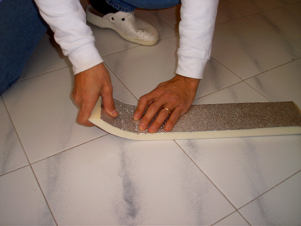

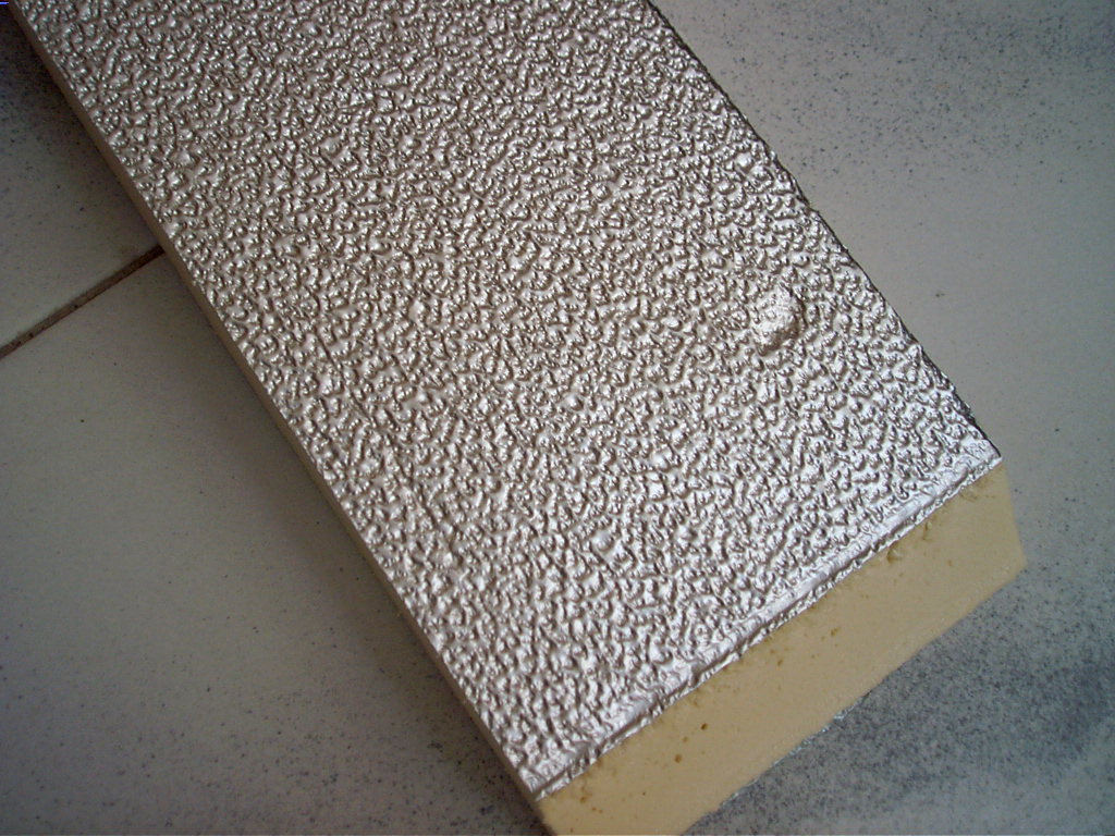

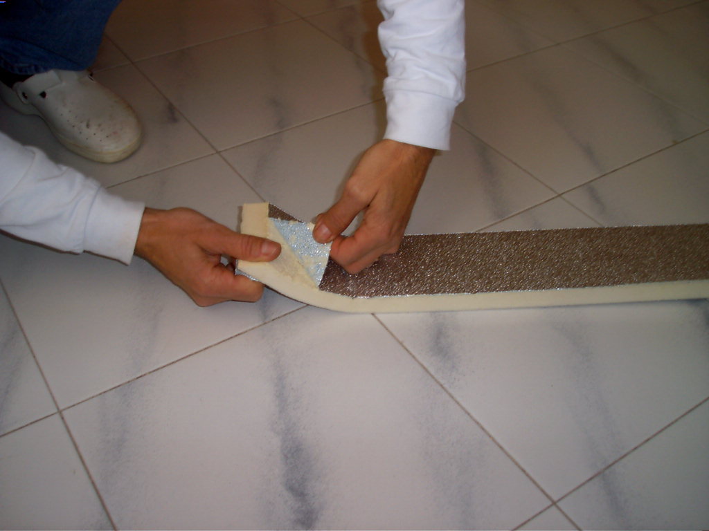

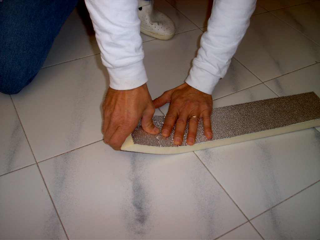

poliuretano..istruzioni..
Sempre ciao a tutti,
...caro Mario dopo esserci sentiti via cell, mi sono messo all'opera...ed eccoti le foto del poliuretano in lastre che ti ricordo, per gli addetti ai lavori si chiama PAL...cmq..
foto1-dettaglio di una striscia di pannello che ti ricordo 1,20 mt x 4,80 (grandetta).
foto2&3-piegatura a mano (tranquillo non si rompe!)
foto4-delaminazione dell'alluminio parte di sopra
foto 5-delaminazione ultimata
