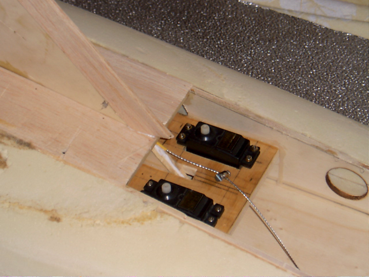

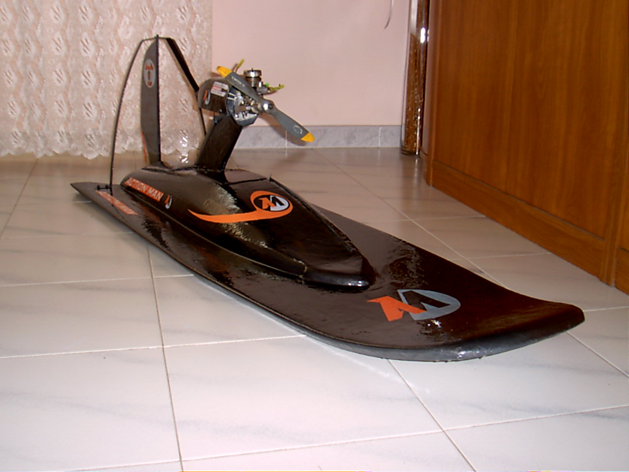

Ciao a tutti è il mio primo messaggio,mi sono registrato 15 min fà; breve presentazione:ex aeromodellista che ha abbandonato per lavoro e metter su famiglia, oggi con un figlio di nove anni che insiste ho ripreso a "trafficare" con colle balsa resine etc...modello d'esordio un idroscivolante a scoppio autocostruito con motore supertigre G21 e propulsione aerea con una 10x6....non mi lamento visto che il "sasso" sviluppa circa 35-40 KM/h a manetta...allego qualche foto(se ci riesco).Saluti a tutti e speriamo di sentirci presto. Il forum è bellissimo! |

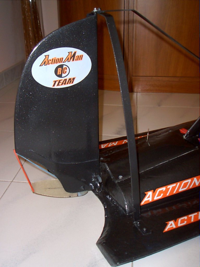

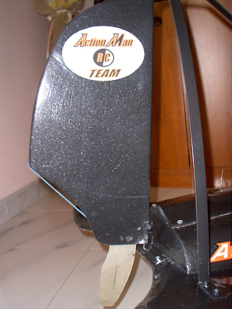

Ciao Marco, ti ringrazio per il suggerimento proverò con qualche altro modello, questo non aveva pretese di alcun genere, non ero neanche sicuro che avrebbe funzionato...per quanto riguarda l'elica sommersa,sono indeciso in quanto non mi piacciono molto gli "elettrici" anche se sono più puliti...troppi problemi legati alle batterie.Mi piacciono i modelli in scala..gigante..hai qualche progetto o puoi indicarmi qualche link??..sono attrezzato anche per file dwg o dxf.Ti ringrazio e ti saluto allegando qualche altra foto;il timone è combinato aereo e idraulico a scomparsa, è abbastanza reattivo, quanto prima filmatino!! Ultima modifica di robiz : 08 febbraio 07 alle ore 19:05 |

Scusate, sono fuori area e non ne capisco un tubo, ma ho una curiosità: come fa ad andar dritto quel coso ? Non si ribalta anche solo per la controcoppia ? Non ha chiglia nè niente e il peso è tutto sopra (o almeno sembra) Giusto per capire ...

Ciao Paologiusy, ti posso garantire che dopo la ormai 5^ uscita (delle quali una in mare) non si è mai ribaltato, al massimo, ci si diverte un sacco eliminando il timone idraulico (escludibile) e timonando solo con quello aereo fa delle belle "derapate".....ribadisco che non avevo e non ho pretese di competizione....ci si diverte semplicemente un sacco!!!! Pensate poi che il motore lo avevo già il radiocomando anche(futaba 2ch) il materiale di costruzione è compensato e poliuretano di recupero (derivante dal mio lavoro)...costo??? bassissimo,dimensioni circa 130 cm x 35 di larghezza e 4,5 kg di peso........a presto! |

Mi piacerebbe costruirmi un idroscivolante. Potresti darmi qualche misura del tuo per regolarmi un pò??? Ad esempio ho visto che l'elica si trova in una posizione spostata verso la prua mentre nella mia testa, pensavo che si dovesse mettere più verso poppa.. Grazie Mario |

rispondo ad Icaro 62.. intanto ciao, mi fà piacere che la cosa interessi.... per quanto riguarda le misure,lo scafo è lungo circa 130 cm (foto di mio figlio che lo tiene in braccio) ed è largo circa 40.E' costruito con una lastra di poliuretano, di quelle che si utilizzano per i canali dell'aria condizionata (è il mio lavoro)...quindi per me uno scarto di lavorazione, stesso dicasi per la parte di scafo che contiene apparato radio e servi,l'ho costruita con delle "fette" sovrapposte ed opportunamente sagomate "shapando" ( da shape ) come le tavole da surf, sino al raggiungimento della forma desiderata(ti puoi sbizzarrire).la pinna portamotore inclinata in avanti a 45° in comune multistrato da 6mm con un bordo d'entrata davanti e un bordo d'uscita dietro tipo ala in balsa,il bordo d'uscita nasconde in una piccola scanalatura il bowden dell'acceleratore in cima alla "pinna" un piano orizzontale sempre in multi da 6 come supporto serbatoio (250ml-nylon)e ovviamente paratia portamotore in marino da 8 mm su cui avvitare un castelletto in relazione al motore che hai.Il tutto è stato resinato con della volgarissima poliestere e matt leggerissimo il tutto di derivazione nautica.Se ti servono altri dettagli scrivi pure sarò lieto di risponderti;conto questo sabato di riuscire a fare il filmato così lo inserisco nei post, ti allego qualche altra foto, a presto!!!!! Ultima modifica di robiz : 14 febbraio 07 alle ore 23:21 Motivo: ortografia |
