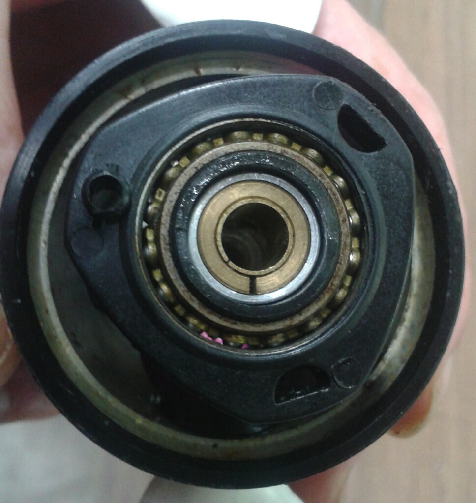

Eccovi accontentati, rompiglioni! Ringraziate il mio dipendente che l'è proprio un bravo fio' (mi è costato 2 caramelle ma fa niente)!
Elica passo variabile automatico.-20140902_014429.jpg Elica passo variabile automatico.-20140902_014301.jpg Elica passo variabile automatico.-20140902_014343.jpg
Rompipalle ora siete contenti??
Il mio dipendente di nome Andrea mi ha ricattato, vuole per il lavoro fatto ben tre GELATONI accidenti.

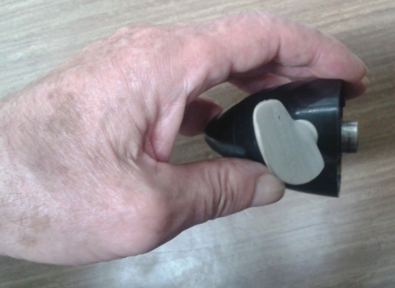

prima foto / i 2 fori a mezzaluna devono essere fissi, non devono girare. il foro rotondo, poco visibile si deve spostare avanti e indietro per variare il passo
seconda foto / passo minimo
terza foto / passo massimo
Spero di essere stato chiaro comunque se avete qualche dubbio chiedete pure.
Vecchiaccio di un Nonnino aspetto le tue dritte.
Salutoni da Alvise.

Ma il foro tondo chi lo fa spostare?

Ciao VRPOL, mi scuso per non essere stato chiaro.
Il foro rotondo di metallo e' dove si infila l' albero motore e gira solidale con l' elica e per adattarlo alle dimensioni dell' albero basta fare una boccola conica e non si muove avanti e indietro.
La parte che si muove avanti e indietro e che fa variare il passo e' quella specie di triangolo con all' interno il cuscinetto e che non deve girare, appunto il cuscinetto serve a quello, tutto il complesso gira ma il triangolo nero resta fermo, puo' solo andare avanti e indietro
Questa notte era un po' tardi e forse ho sparato azzate e non sono stato sufficientemente chiaro.
Saluti da Alvise.

Alvise sembra ben fatta questa propeller :-) a passo variabile.

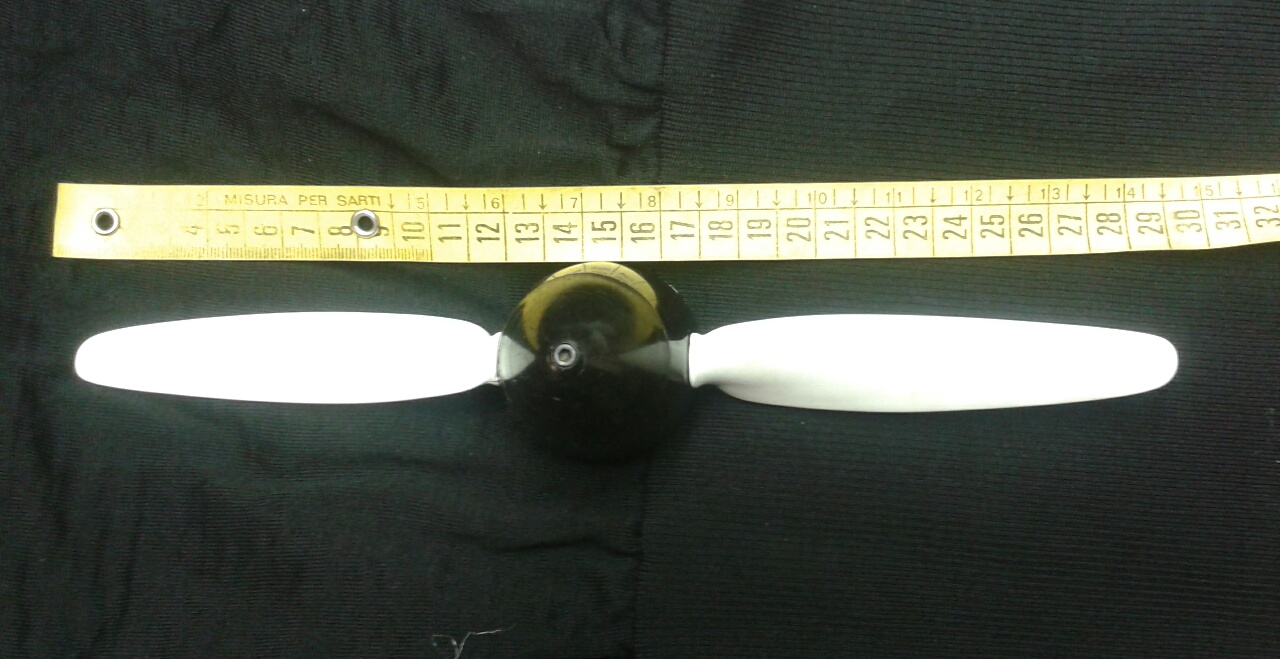

dimensioni elica
Ciao belli e brutti, al costo di una tortina e 3 caramelle Andrea ha messo questa foto con le dimensioni.
Domani cerco quella automatica e vedo di postarla. Vi avverto che e' un' elica che
aumenta il passo quando raggiunge circa i R.P.M 6.000 e poi la forza centrifuga e il peso delle pale fanno aumentare il passo. Per fare aumentare piu' o meno il passo bisogna aumentare il carico della molla inserendo degli spessori ma mi sembra una cosa un po' empirica.
Saluti a tutti da Alvise.
