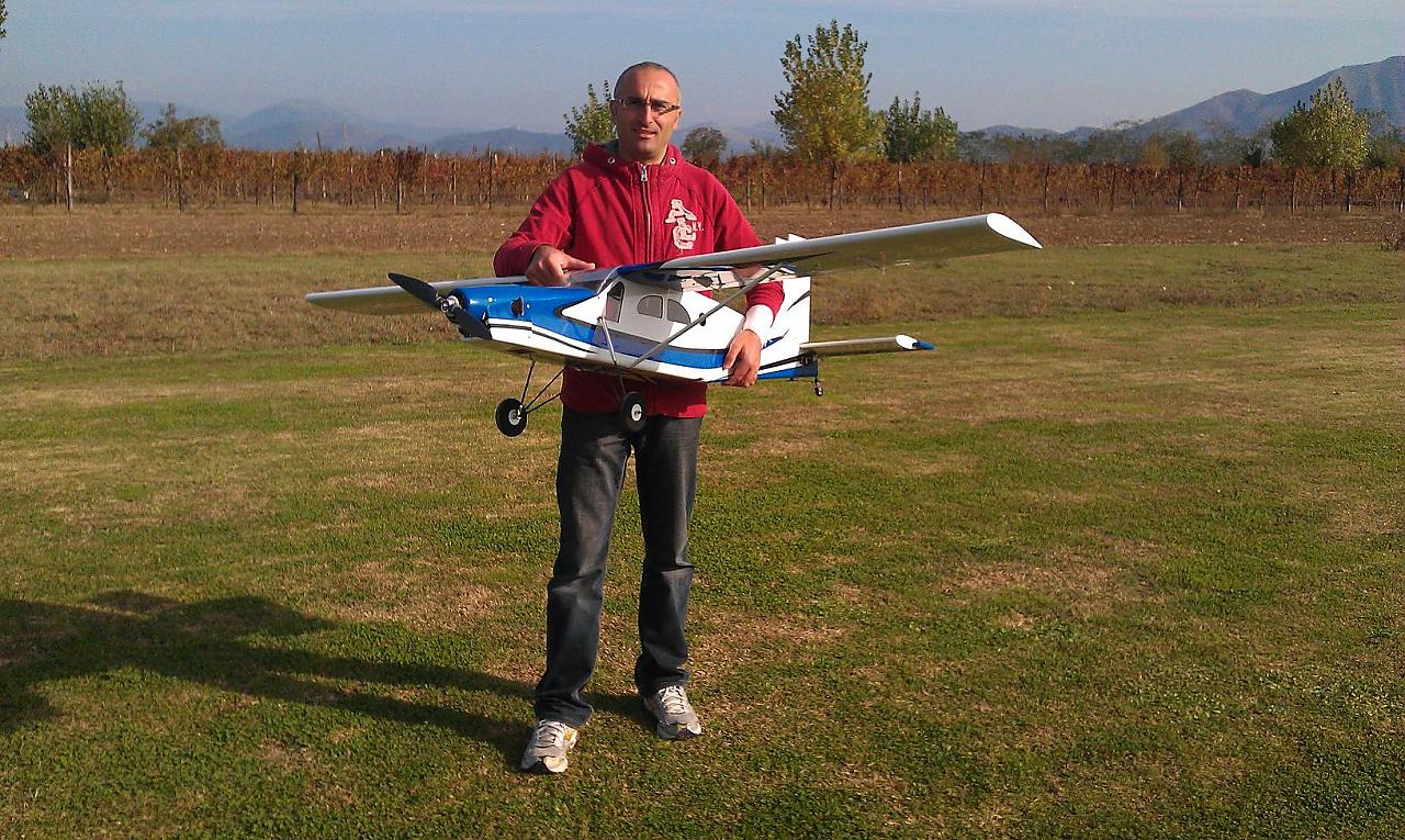

Vecchio 30 ottobre 11, 16:02   #238 (permalink)  Top
L'avatar di daniele 1973
Data registr.: 19-02-2006
Residenza: caserta
Messaggi: 2.196
daniele
questo è il modello utilizzato per le prove. è stato trasformato in elettrico con un motore hacker A50L . batterie 8celle . i parametri di volo sono stati registrati utilizzando un eagle datalogger con tubo ti pitot. per i più scettici ,col permesso del capo ,posso fornire i dati di volo con la differenza tra elica a passo fisso e quella a passo variabile.
daniele 1973 non è collegato
