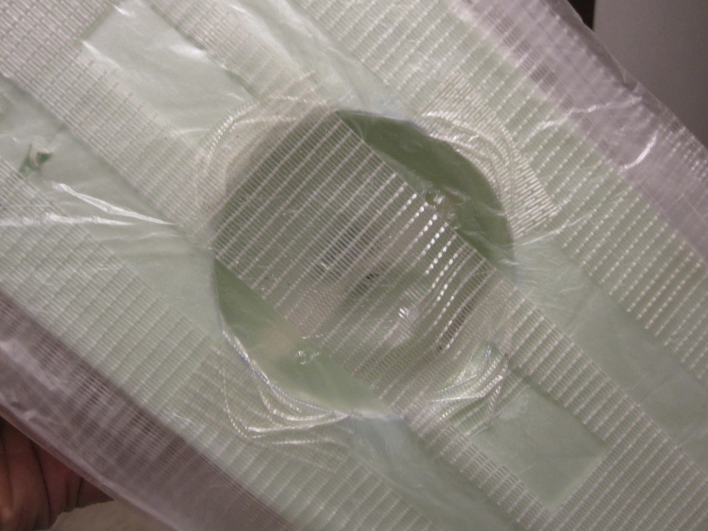

Ciao ragazzi, volevo mostrarvi un piccolo Hovercraft costruito nei ritagli di tempo nell'attesa tra un pacco e l'altro (aereo per natale e ricambi vari).
L'hovercraft ha una lunghezza della base di circa 30 Cm, è stato costruito senza nessun progetto o disegno, improvvisando.
E' infatti molto artigianale, ma vi assicuro che è molto divertente.
Purtroppo l'ho costruito con cio che avevo in casa e quindi è tutta roba aeromodellistica (i regolatori non hanno la retromarcia ad esempio).
E' fatto tutto in polistirene con i timoni in depron, è rivestito di nastro da pacchi rosso e nastro fibrato grigio (sembra un modulo lunare... )
A dir la verità se uno non lo vedesse e lo sentisse solamente penserebbe subito ad un aspirapolvere!!
Il motore per il cuscino d'aria è un semplice brushed abbastanza piccolo, con un'elica da circa 4 pollici (forse anche meno, non lo so), e lo faccio funzionare con una 2 celle.
Il propulsore invece è un motorello di hobbyking per micro modelli, e lo faccio funzionare a 3 celle con una 4,5X4,5.
Nel complesso è divertente e molto veloce e reattivo, peccato per l'estetica che lascia un po a desiderare, ma pazienza.
PS: lo spazio in taverna è poco, ma se ci fosse un bel rettilineo lo vedreste sfrecciare a manetta!!!

Sembra un'auto che fa drifting!
La transizione fra "gira a destra/gira a sinistra" (minuto 1:32 circa) è molto rapida, il problema è fermarlo quando inizia a sbandare
Come hai costruito la sacca per l'aria?

La sacca per l'aria è un semplice nylon per coprire i mobili quando si inbianca, poi rivestito di nastro fibrato per renderlo robusto e poi ai lati il nastro telato grigio (almeno una parvenza di un materiale gommoso). Sotto ho poi creato dei fori rettangolari (non sono convinto pero' che sia la soluzione migliore, forse è meglio tanti buchetti), cercando si stare simmetroco.
Il peso poi va distribuito sopra con i pacchi batteria.
Le foto sono quelle in fase di costruzione, i rivestimenti qui ancora non ci sono.
