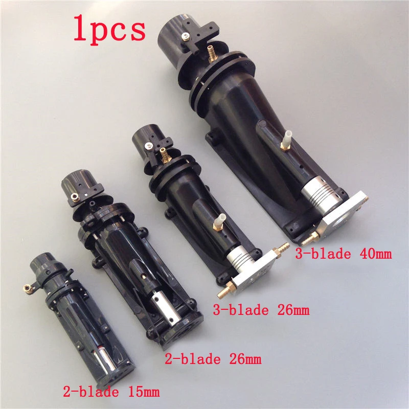

scusate la mia ignoranza ragazzi... ma secondo voi al posto degli alberi, non è meglio montare 2 idrogetti cosi?
https://ae01.alicdn.com/kf/HTB1gHUVB...Pq6xguVXae.jpg
