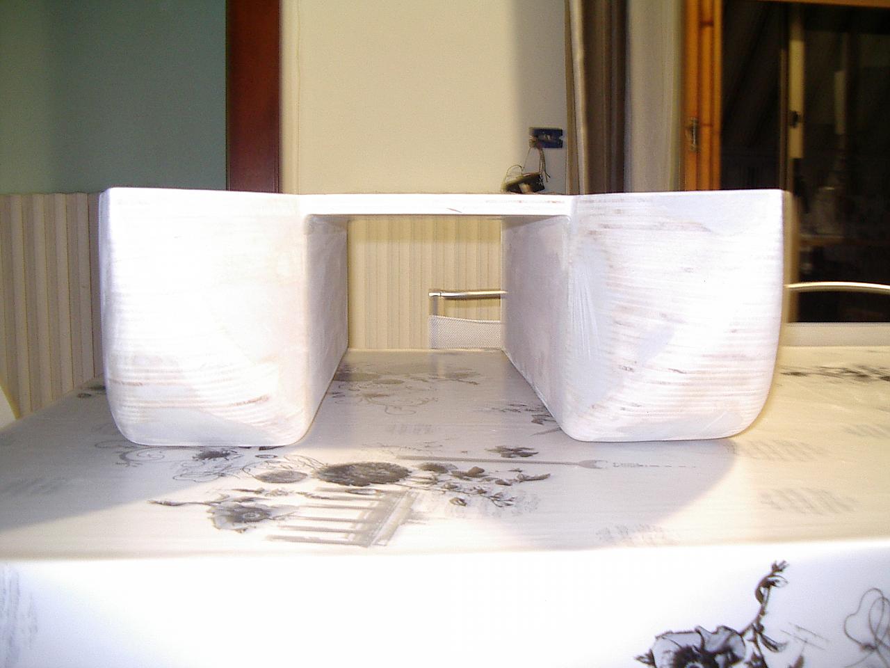

salve sono nuovo nel forum sto costruendo un barchino da carpfishing lo scafo e un catamarano lungo 80cm largo60 al incirca finito dovrebbe pesare 10 kg ,come motori 720 bb torque 12v e come regolatori speed profi 40r cosa ne pensate

vi posto qualche foto
il mio barchino-imgp0578.jpg   il mio barchino-imgp0576.jpg   il mio barchino-imgp0577.jpg

bello, ma di sopra resta così?

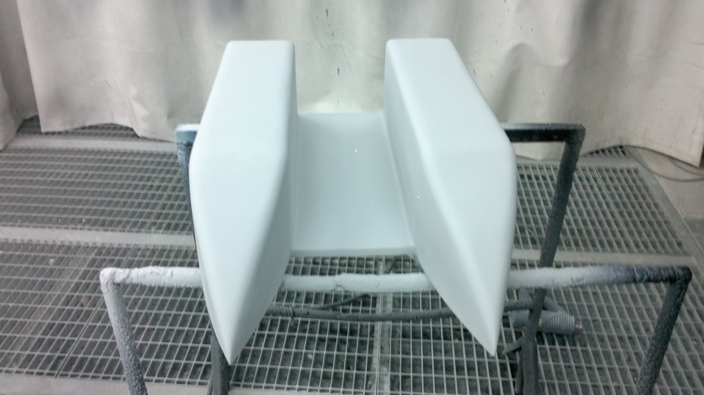

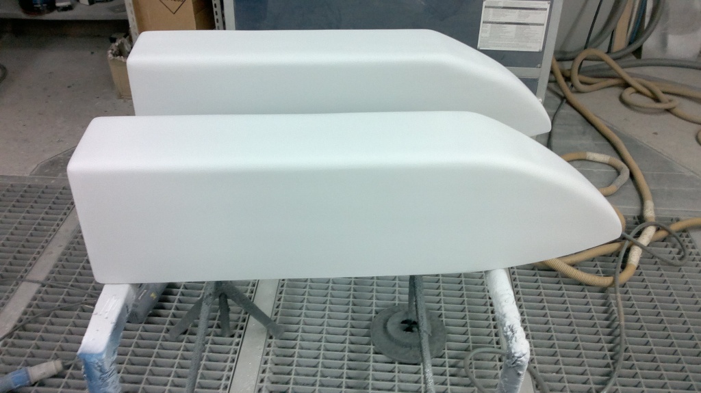

no questo è lo stampo per la vetro resina,ora sto costruendo la sovrastruttura...... oggi verniciato lo stampo

complimenti, lo stampo è venuto benissimo, .. dopo che metti la resina come lo estrai???? io per estrarlo, ovviamente a perdere.. taglio il polistirene quello che riesco , e poi il resto lo sciolgo con della triellina..

ottimo vecchio!
Avrei fatto l'incasso per le eliche ma puoi sempre farle uscire dietro.
80 x 60 sembra veramente molto grande... dovrà affondare almeno8cm se monti eliche da 60mm.
Ti sei calcolato il dislocamento?
