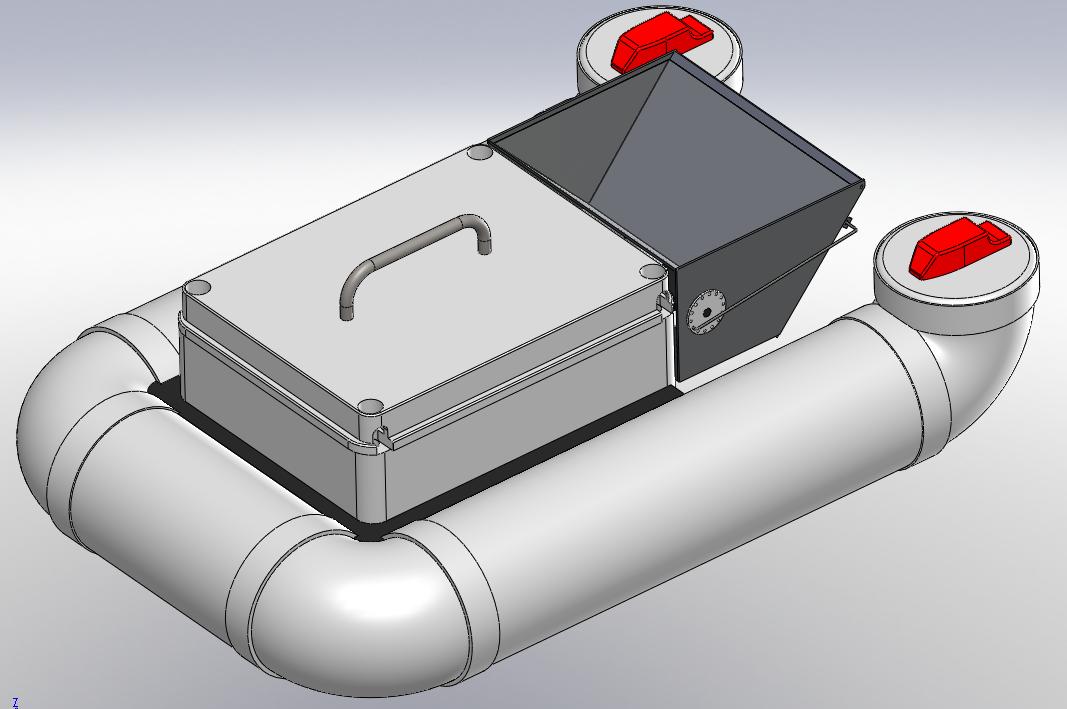

Ciao a tutti,
vorrei sapere come devo fare a scegliere l'elica ottimale per:
barchino da pasturazione del peso coplessivo di 5kg,non cerco velocità ma "potenza".
gli ingombri del barchino sono:600x400 scafo tubolare a forma di U chiuso sul davanti.(allego foto)
vorresi sapere Ø ottimale e n° di pale per la potenza sò solo che devo prenderne una a passo ridotto,almeno quello lo sò!!
ciao e grazie in anticipo

Il mio barchino è simile al tuo ed ho montato una 50mm tripala

puoi essere ,xfavore,+ preciso,:
che motore monti,quanti giri?
ti trovi bene,hai avuto già modo di provarlo?
quantopesa il tuo?
che passo ha l'elica?
grazie

qui trovi tutto:
http://www.baronerosso.it/forum/navi...-barchino.html
