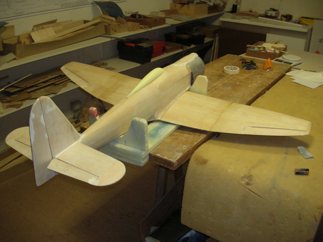

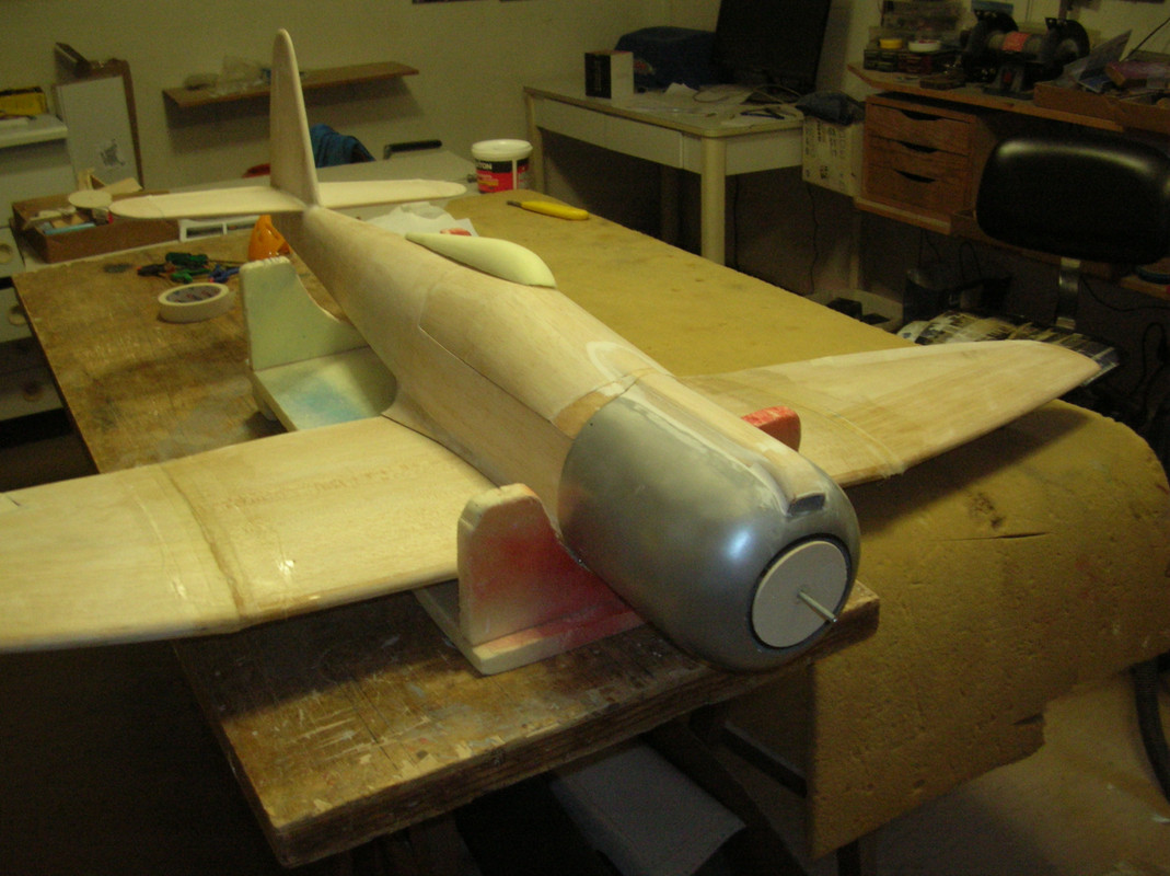

Torniamo al SeaFury
Siamo a buon punto.
Ali e fusoliera resinate, parti mobili con fondo turapori alla nitro.

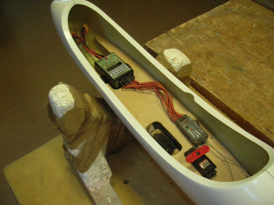

Sea Fury in attesa di finitura, intanto Vettore - Glider It in allestimento.
Come diceva la compianta Moana : dentro tutto
Servo per sgancio e blocco per tubo innesto spinotto per catapulta.
La piastra anteriore è avvitata sulle costole laterali incollate e rinforzate con nastro di vetro.

Anche io alle prese con il Vettore.
ma di portarlo al Cucco non se ne parla. Ancora tutto da fare, ho giusto comperato i servocomandi (cosa hai messo in coda per l' elevatore?)
Giovedì parto per Bielmonte e il week end successivo sarò a combattere con il furgone da riempire che il 30 si parte.
Ma tu ci vieni al Cucco o quest' anno salti?
Ho messo un HS85 MG con foro sulla squadretta il più interno possibile, appoggiandolo da una parte si riesce ad avere il rinvio libero. Dovrei essere da Tobia il lunedì per ripartire sabato mattina per esigenze del nipote.
