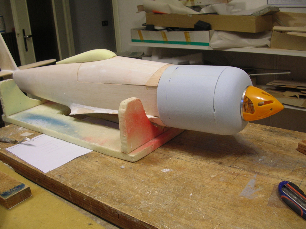

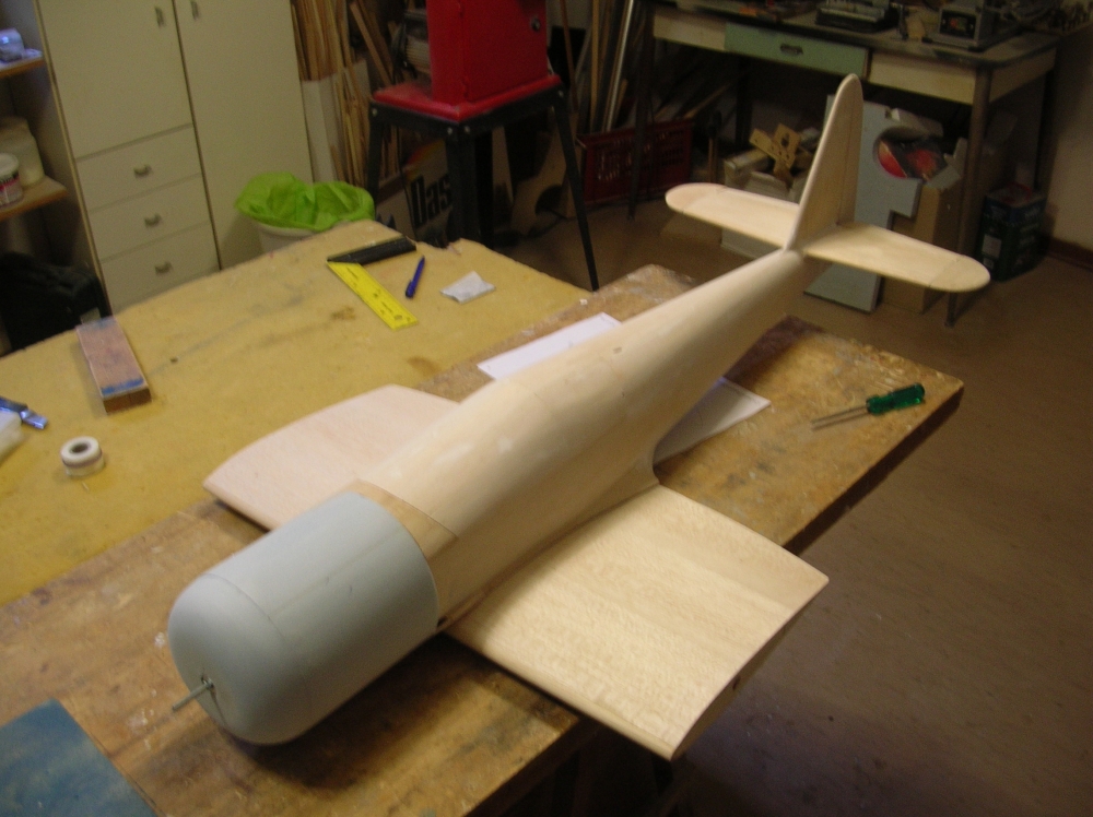

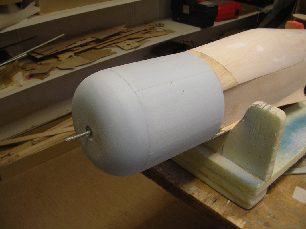

Sagomatura completata. Ora si tratta SOLO di resinare, cartavetrare, stuccare e lisciare

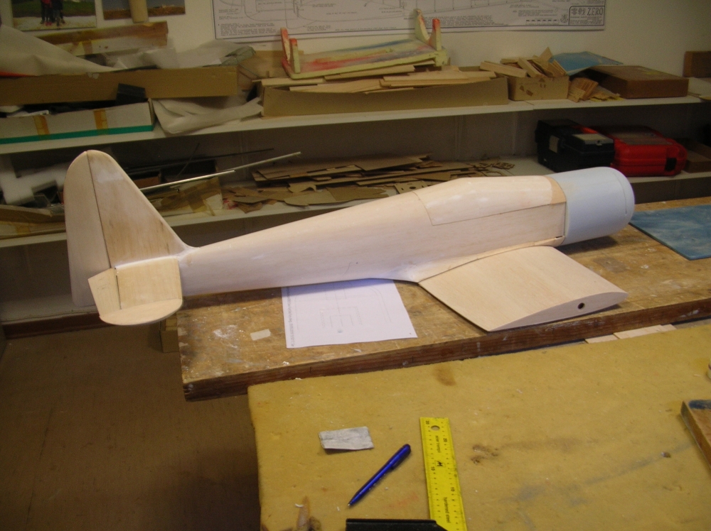

Ho come l'impressione che manchi qualcosa.

[QUOTE=Ehstìkatzi;5150499]Ho come l'impressione che manchi qualcosa.
[/QUOTE
...tipo capottina, semiali, ogiva e elica a 5 pale?;

Originalmente inviato da WALL-E Visualizza messaggio
Cabina...sarà l'ultima cosa, ogiva...ne sto cercando una placcata oro, però ne ho già una gialla che dovrebbe andare bene lo stesso , elica a 5 pale...il Furias ha un'elica quadripala, ma il modello si accontenterà di una bipala
Ecco devo ancora fare le semiali, ho le coperture pronte e devo tagliare centine e longheroni.

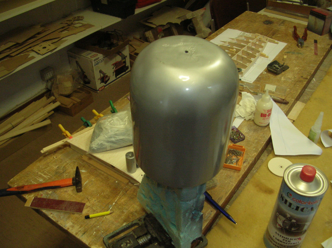

Sgrossata veloce cabina.

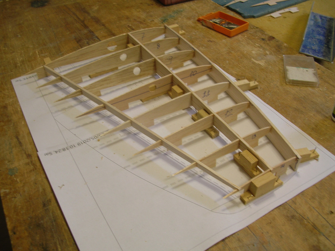

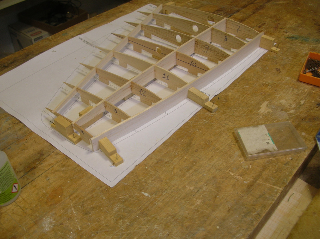

Una semiala esterna sistemata sul piano quasi pronta per ricevere il rivestimento superiore.

Rivestimento estradosso prima semiala incollato, rinforzi al longherone posteriore in zona cerniere in incollaggio, impostata seconda semiala.
