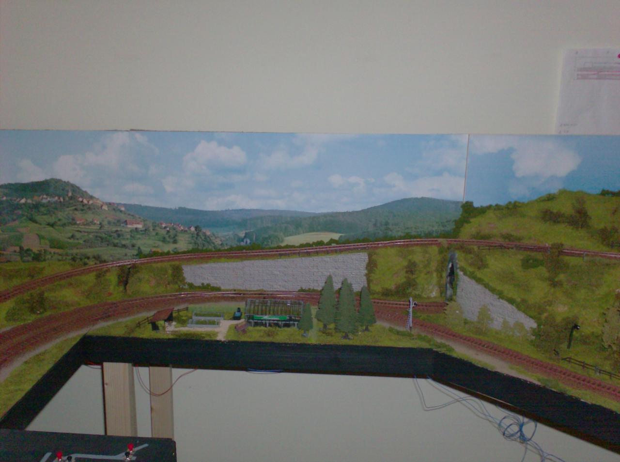

PINO L'IMPIANTOM E' PRATICAMENTE IDENTICO AL MIO PLASTICO:
SE VUOI UN CONSIGLIO, IN GALLERIA, METTEREI UN PICCOLO TROCHINO, IN MODO DA SIMULARE UN SECON DA LINEA NAVETTA.
IO INOLTRE, DALLA STAZIONE CENTRALE, HO CREATO UNA PICCOLA LINEA SECONDARIA.......GUARDA UN POCHINO
IN UNO SPAZIO MINIMO COME IL TUO, HO REALIZZATO 3 LINEE, E 2 TRENI IN CONTEMPORANEA!!!! mica male???
andrea....... non appena lo termino, un mesetto piu'....facciamo la storia!!! ciao
