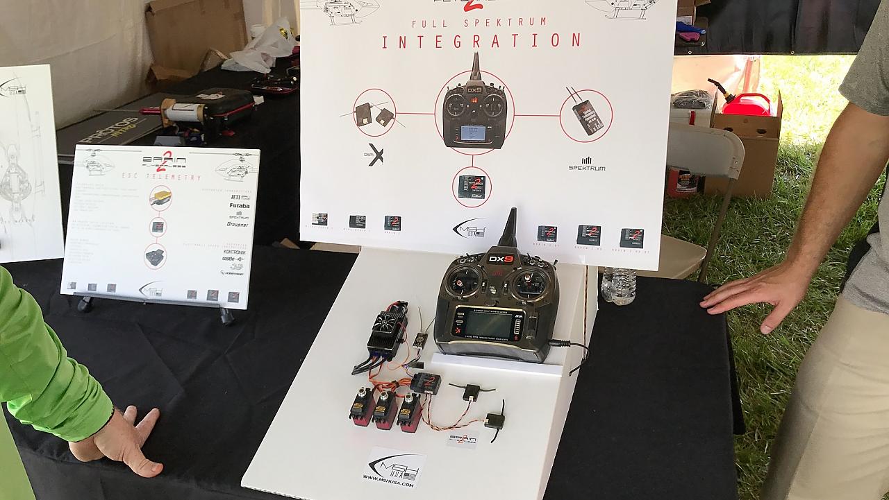

[Thread Ufficiale] BRAIN, Virtual Flybar System from MSH!!-brain_graphic.jpg   [Thread Ufficiale] BRAIN, Virtual Flybar System from MSH!!-brain_spektrum.jpg   [Thread Ufficiale] BRAIN, Virtual Flybar System from MSH!!-ircha2.jpg

Gran bella cosa,ottima implementazione.
gran bel lavoro complimenti non vedo l'ora di provarlo
