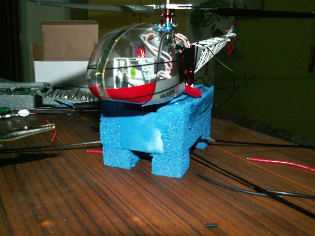

eccomi al secondo post ho finalmente realizzato il carrellino con le spugne devo dire che cadendo da circa 2 metri è assolutamente intatto (soprattutto aggiungendo le barre del training kit) ovviamente tagliando un po' di + la spugna e creando un connettore apposito ho montato due batterie lipo da 800 mah in parallelo così adesso ho circa 20 minuti di autonomia con un peso ridotto (20 grammi meno rispetto alla 1600 + leggera che ho visto)

Vista la fragilità del carrellino, volevo costruirmene uno più resistente.
Hai qualche foto del tuo?
detto fatto
Club Walkera 5#8: info, settaggi, tips & tricks, foto e video-pict0173.jpg   Club Walkera 5#8: info, settaggi, tips & tricks, foto e video-pict0174.jpg   Club Walkera 5#8: info, settaggi, tips & tricks, foto e video-pict0175.jpg   Club Walkera 5#8: info, settaggi, tips & tricks, foto e video-pict0176.jpg   Club Walkera 5#8: info, settaggi, tips & tricks, foto e video-pict0177.jpg

bellissimo!! Un 5#8 porta container!
ma come l'hai fissato all'eli??
Io pensavo ad un carrellino fatto con dei tubicini di ottone che ho trovato in un negozio di bricolage...

con dello strap adesivo, quindi il tutto è facilmente removibile in pochi secondi e a parte questo se vedi che l'elicottero è per qualche motivo sbilianciato lo sposti di qualche mm ed hai risolto io avevo provato diverse soluzioni dall'alluminio al carbonio, putroppo alla prima torsione si spaccano o si deformano (nel caso del metallo). A parte questo avendo creato quel vano batteria così lungo mi permette di avere 2 batterie montate in parallelo che praticamente mi raddoppiano (quasi) la durata del volo
