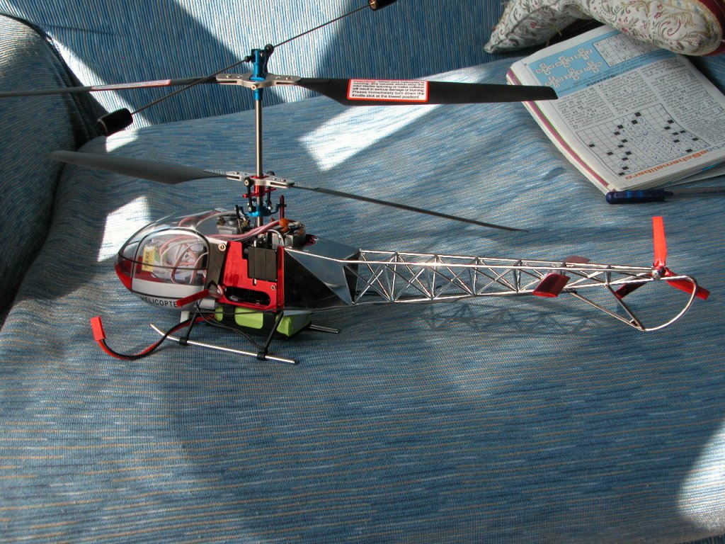

io questa soluzione l'ho già adottata, in pratica ho preso un'asta cava di plastica di un galleggiante da pesca, l'ho inserita nel traliccio di coda e dentro ci ho fatto passare l'antenna: il risultato è ottimo, ricezione perfetta.
vi posto la foto
p.s. vi chiedo una cortesia, mi potreste postare una foto del particolare dei cuscinetti dove va agganciata la flybar?? ne ho perso uno in un frontale con un muro (motivo xcui il mio eli è tutto scocciato) e vorrei capire come era originariamente. grazie
Club Walkera 5#8: info, settaggi, tips & tricks, foto e video-antenna-walkera.jpg

a dir la verità non l'ho provata la posizione a V, ma ho fatto subito questa modifica in stile macchinina elettrica, e devo dire che mi trovo bene: l'antenna la lascio cadere da dietro una decina di cm
