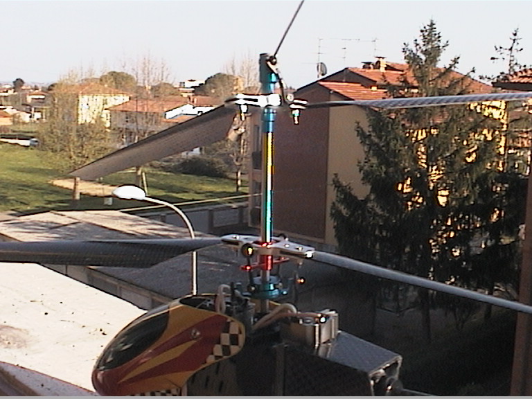

pale in carb montate + codino carb
Club Walkera 5#8: info, settaggi, tips & tricks, foto e video-immagine-081.jpg   Club Walkera 5#8: info, settaggi, tips & tricks, foto e video-immagine-080.jpg   Club Walkera 5#8: info, settaggi, tips & tricks, foto e video-immagine-082.jpg   Club Walkera 5#8: info, settaggi, tips & tricks, foto e video-immagine-083.jpg

e' rotta la macchina dgt sto aspettando che me la consegniano , infatti le foto sono fattte con una dgt vecchia che non mi fa i video.
cmq le pale in carbonio ragazzi sono ottime e l'eli cambia e il 50% piu reattivo e riesce a fare delle virate che prima sogniavo di fare , ma e molto cattivo bisognia trimmarlo bene
e poi sono molto pericolose quindi andateci piano perche a rompere non si rompono ,ma vi rompono.
poi la cosa che mi piace tanto e' il rumore cambia.....con batt extreme 20c.....
attenzione pero chi ha montato la fly bar del 5#10 con la testa del 5#10 come si vede in foto dalle modifiche da me fatte e consiglite, le pale in carb non vanno bene perche la fly bar del 5#10 e troppo leggera e l'eli e troppo incontrllabile, quindi io ho messo la fly bar vecchia , cioe quella sua del 5#8......
e va benissimo.
un consiglio xnon comprate i motori extreme fanno schifo sul 5v8 gia provati e regalati ......

Originalmente inviato da zeus5 Visualizza messaggio
e va benissimo.
Grande zeus, debbo farti i miei complimenti per quanto hai realizzato e provato... Sei un tipo in gamba!
