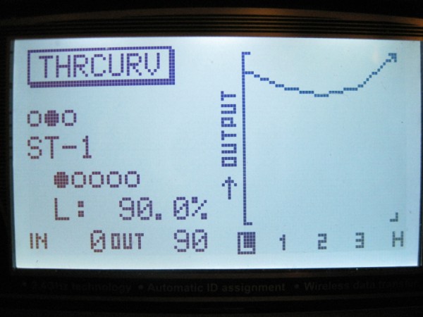

Belt cp prime impressioni
Ciao, mi è arrivato da pochi giorni (preso in Cina), mi sono fatto cambiare il giroscopio con il modello con blocco coda, che si è rilevato incompatibile con la ricevente hitec qpcm (nel senso che non funziona il guadagno regolato dalla radio, con un'altra ricevente invece tutto ok). Per il resto mi sono fatto auitare nel settaggio da un amico più esperto, e nelle sue mani va bene, io per il momento riesco a malapena ad alzarlo da terra con l'aiuto di un training kit. Non mi sembra un modello malvagio, sto usando questi settaggi con radio optic 6:
SWAH
(1) +65
(2) +65
(6) -65
PTCV 29 36 45 50 55
THCV 00 70 75 80 90
con una escursione dei servi molto limitata.
Se ci sono altri possessori del modello gradirei scambiare opinioni e consigli.
Ciao.
