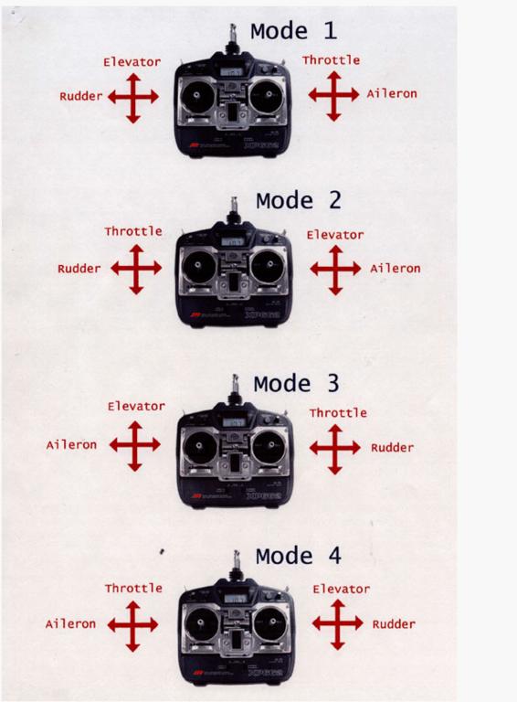

Ciao a tutti ! Premetto che sono un principiante, ho una spektrum dx8 e ho notato che il comando imbardata a sinistra e destra ce l ho sullo stick di sinistra, come faccio a passarlo nello stick di destra dove c'è il picchia e cabra?

Sei uno dei pochi che pilota in mode4 sempre ammesso che tu ti sia spiegato bene.
Vedi un po' questo schema...

Se la tua radio è in Mode4 devi entrare nel menu sistema e spostarla in Mode2 e il gioco è fatto.
Pag 39. del manuale come detto da Delfo.

Il Mode è risolto per telefono adesso vediamo come procede.
Non memorizzava il dato perchè probabilmente usciva dal sistema spegnendo la radio.
