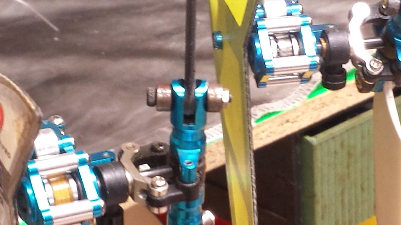

Per avere una idea dello sforzo che compie la coda puoi provare a togliere le pale, piantare l'elicottero su un tavolo, staccare il link dal servo di coda, mettere in moto e provare a mano a vedere di modificare l'agolazione dei palini di coda.
Per diminuire lo sforzo io ho messo dei pesetti (bulloncini/piccoli cuscinetti ecc.) dello stesso peso all'interno ed all'esterno delle viti (sostituite con altre più lunghe) con le quali innesti i palini.
Provare per credere

ecco un esempio di pesetti sul rotore di coda:
http://www.baronerosso.it/forum/atta...1&d=1396937049

Non ho capito come questo aiuti il servo a fare meno fatica.
