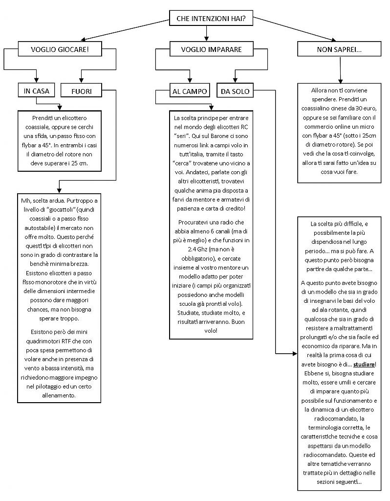

Bene bene, vedo che il fermento si muove nella giusta direzione... adoro i piani ben riusciti Nel frattempo allego una bozza di diagramma decisionale a blocchi "for niubbos" Ultima modifica di Darsh : 17 ottobre 12 alle ore 00:55 |
