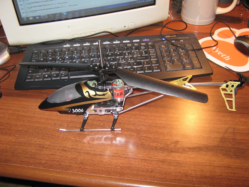

Giusto per farvi un'idea, questo è il modello senza il rotore superiore:
E questa è la parte in plastica rotta a cui si fissava l'asse e tramite il quale girava il rotore superiore:
Il pezzo da sostituire dovrebbe essere questo:
I.L. Elettronica - S007-17SYMA, INNER SHAFT PER SYMA S007 E SYMA S006
Da quello che ci ho capito almeno
Scusate per l'aggiunta! A presto!

Per il pezzo rotto, sei sicuro che non sia possibile ripararlo con un pò di cianoarcilico e filo di cotone? Prima avvogli con il filo la parte rotta in modo che aderisca bene sull'alberino e poi metti sul cotone il cianoacrilico (Attak).
Lasci riposare il tutto finchè non si asciuga e poi puoi volare. Quell'elicottero, però non sopporta il vento (ma neppure un'arietta). Usalo in casa o al chiuso.
