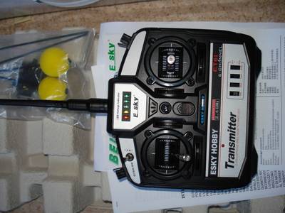

come modificare tramittente x passare da mod 1 a mod 3
salve a tutti avrei una domanda...... io ho un honey bee v2 fp con trasmittente mod 1 vorrei sapere se qualcuno mi spiega cm si fa x spostare i connettori degli stick scambiando il rudd con l'aile facendolo diventare cosi la trasmitt mod 3...?????????

scusa errore mio ......... ho la radio esky in dotazione con l'ely .... con una ricevente 4 in 1... lo smontata.... ma se inverto gli stick e anche i sensori degli stick come modificare tramittente x passare da mod 1 a mod 3-dsc02004.jpg
esky-et4-2_4ghz-transmitter-mode-change04.rar vedi foto ...posso trasformarla in un mod 2???? la radio e molto semplice nn ha display ed è una 2.4 ghz

scusa errore mio ......... ho la radio esky in dotazione con l'ely .... con una ricevente 4 in 1... lo smontata.... ma se inverto gli stick e anche i sensori degli stick Allegato 163422
Allegato 163423 vedi foto ...posso trasformarla in un mod 2???? la radio e molto semplice nn ha display ed è una 2.4 ghz
Scusa in MODE2 o in MODE3??
se inverti i potenziometri o solo i cavetti come vedo nella foto, passi in mode 3 se la radio è in mode1.
Comunque non ho idea del costo radio modello ma penso che puoi permetterti qualche esperimento.
Prova, al limite rimetti tutto come prima.
Le uscite della rx restano invariate, sposti solo alettoni con direzionale (coda con ciclico laterale).
Ci sarebbero anche i trim da spostare ma se non è possibile o difficile, lasciali come sono, ricordati che però che sono in posizioni opposte agli stick.
Saluti

Ma quella nella foto in vista frontale è la tua?
Quella ha il gas a sinistra, quindi è in mode 2

rispondo a tutti e due e grazie x le vostre risposte ...:
allora laser02 io vorrei arrivare al mod 2 partendo da il mod 1 ma se nn è possinile mi accontento di arrivare al mod 3 ..... per arrivare o al mod 3 o al mod 2 mi spiegheresti cm si fa ( mi int sapere principalmente cosa staccare per far funzionare il tutto poi il modo di farlo cercherò di arrangiarmi.... ) grz mille.... nn ho capito l'ultima tua frase riguardo gli stickopposti e anche nel mio caso bisogna modificare l'hardware...??
allora liftbag io ho il mod 1 qll foto l'ho trovata in internet.... sai cm posso fare per trasformarla in mod 3 o meglio ancora mod 2..basta invertire gli sticke i potenziometri.???

In allegato le istruzione per convertire la Esky Et4 da mode 1 a 2.
In sintesi, apri la radio, inverti joysticks e....

Immagini: 2
radio
c'è un altro problema il file che mi hai dato tu è mod 3 ...... perchè io ho il rudder e l'aileron invertiti... cm faccio per spostarli???

dalla foto delle istruzioni sopra per convertirla in mode 2
ho visto che si sono i due fatidici micro switc bianchi.
se ricordo bene basta swicciare quello di destra "guardando da dietro",
e poi modificare meccanicamente"spostare leva e molla"da uno stik all'altro.
fatto diverse volte.
