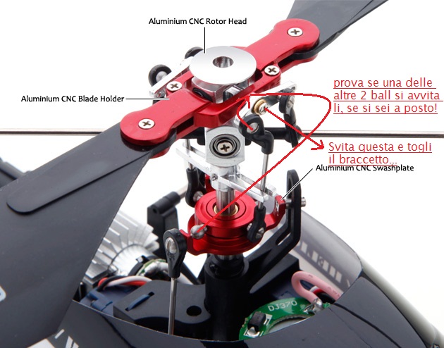

Segui il mio consiglio: svita un braccetto mixer, svita una ball dal braccetto o dal piatto, verifica che abbiano lo stesso passo e non ti serve nient'altro.
Occhio però, sono fissati con ciano, prima riscaldali un po' con un saldatore per disattivare la ciano!

Originalmente inviato da 6thgear Visualizza messaggio
Ehm.
Scusa puoi spiegarti meglio?

Sono totalmente diversi.
Le ball sul piatto interno sono anche diverse da quelle esterne (dei servi) credo.
Non ho capito una cosa di fondo.
Tu nel tuo 180D hai usato delle manine diverse dalle originali?
Perché a me sembrano quelle originali.
