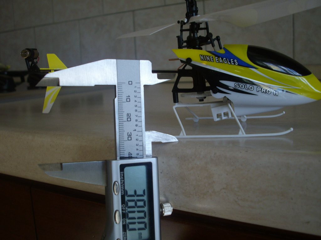

| Rappresentante | mmmmmmm Citazione:
per quanto riguarda pro1-e-pro2 non stà per vecchio e nuovo modello, ma per colore: pro1=rosso pro2=giallo quindi se tù prima avevi quello con la coda bassa (valutando i 2 modelli allegati) adesso sicuramente ti ritrovi lo stesso modello solo distribuito da un'altro importatore, la differenza fra i 2 modelli,è che sulla versione rivista con coda alta: al comando picchia si azionano 2 servi (invece di 1) e poi in partenza avviene una miscelazione antri-traslata a sx per facilitare lo stacco da terra, la nuova posizione della coda,dovrebbe servire per ridurre il lavoro del motore di coda,allontanandolo dal flusso del rotore principale,facilitandone a sua volta il lavoro di contrasto, facendolo sicuramente lavorare di meno.
