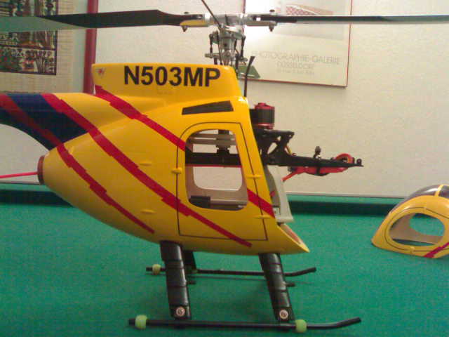

Eccolo il mio nuovo huggino..
Grazie ad Emidio (persona onesta ed affidabile) per la sua precisione ed efficenza..
vi presento il vesitino nuovo per il mio mini titan.. spero di poter essere d'aiuto per tutti coloro che si chiedevano se questa fuso può essere applicata anche sul Mini Titan...
entra dentro direttamente col carrello (leggermente accorciato con micromotore)montato e fissato senza colle o cose simili ma con 4 robuste fascette che inchiodano il carrello del mt al telaio interno.. è una bomba..

Molto bello, complimenti.
Dove hai preso la Fusoliera e quanto l'hai pagata....
Ma se voglio montarlo sul T-rex 450S dovrò lasciare anche io il carrello?

l'ho presa usata da Emidio cmq da heli go la vendono a 135€..
per il carrello penso di no.. penso che tu debba solo mettere gli spessori di legno e incollarli.. ma sicuramente + complicati da montare..

Wow Simone, senza gli spessori in legno e direttamente con il carrello! Sei davvero in gamba e lo dice chi ha provato ad adattare un elicottero dentro alla fusoliera. Fai delle foto più nitide e dettagliate perchè sicuramente sarano di aiuto a chi vuole fare il tuo stesso lavoro. Peccato però l'antenna dietro.. non va molto daccordo con il resto.
senti, hai provato in volo? noti qualche comportamento strano? vibrazioni? il servo di coda lo hai lasciato o lo hai spostato?

grazie Emidio, si alla fine mentre pensavo a come mettere l'eli nella fusoliera con quegli spessori mi sono detto: perchè non provare a farlo entrare con il carrello..? alla fine deve stare così alto altrimenti il piatto rimarrebbe troppo basso e rischierebbe di colpire la fuso con la fly..
per il servo di coda ho deciso di metterlo a 45° e alla fine del tubo di coda della fuso ho leggermente fresato creando una fessura per far scorrere meglio l'astina del servo..
l' antenna hai ragione non è proprio da ..."riproduzione" ma non mi andava di farla girare sul carrello e metterla fuori a penzoloni.. tu avresti qualche idea?
per ora ho fatto solo un pò di hovering e dopo un leggero scodinzolamente della coda dovuto al giroscopio montato senza lo spessorino morbido, applicate le dovute modifiche ora sembra perfetto e ben bilanciato.. cmq una volta fatta qualche prova + significativa e con foto + dettagliate riporterò il tutto sul forum..
