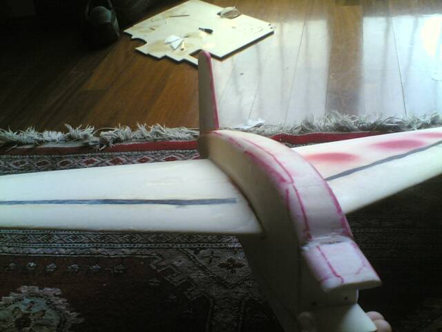

oggi l'ho completamente ricoperto ed ho iniziato la pittura.a dopo altre foto......che ve ne pare??

post primam manus...non ho capito perche il roving non si copre!!!

il rowing non si copre bene perche il nero è duro da coprire, sopratutto se il resto è bianco... è un classico.. puoi provare a passare del colore non diluito solo sol rowing, un paio di mani, dovresti risolvere.

ciao mettece una striscia di carta da carrozziere e poi verniciaci sopra

avevo gia questa foto ma non havevo fatto caso al cavo...infatti so che il comet aveva 8 min di autonomia e poi veleggiava.infatti il proggettista era un esperto di alianti

sisi..faro proprio cosi...grazie

meglio la carta velina bianca (due struscette con il vinavil diluito)

eh no....è sempre lo stesso problema!!!poi non si copre...e dovrei scartavetrare....metteo un po di nastro e ciccia...domani vedo di rendere il colore piu omogeneo

Il fatto è che in teoria dovresti creare uno scasso per resinarci dentro i riwings a filo della superficie dell'ala (niente di astruso basta incollare della cartavetrata del 60/80 sulla costa di una tavoletta di legno da 5 mm e carteggiare dorso e ventre dell'ala seguendo un righello) poi a catalizzazione avvenuta o ci passi vernice bianca molto densa o provi con due striscette di carta e vinavil..
