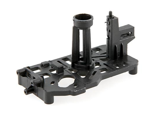

Piuttosto se qualcuno di voi ha un mainframe a mano: mi sapete pietosamente dire se dietro all'inserto del tail boom c'e' per caso un bel buco dal quale poter spingere fuori il moncherino?
Dalle foto sembra esserci:

E l'avevo vista, ma non vprrei che fosse solo un imperfezione di stampa o comunque inutilizzabile. Prima di smontare tutto il baraccone...

Bhof ho risolto con la forza bruta: l'ho trapanato e estratto, ovviamente danneggiando i cavi.
Nel caso possa essere utile a qualcuno che si trovi con un moncherino simile, si potrebbe:
trapanare da una parte fin tanto da arrivare vicino al tunnel centrale
trapanare allo stesso modo dall'altra parte
far passare un ago con filo interdentale / da pesca
tirare fuori il moncherino.
C'e' caso che cosi' si slavino i fili, pero' con quello che costa la board del super io taglio e saldo che sto' piu' sereno.
