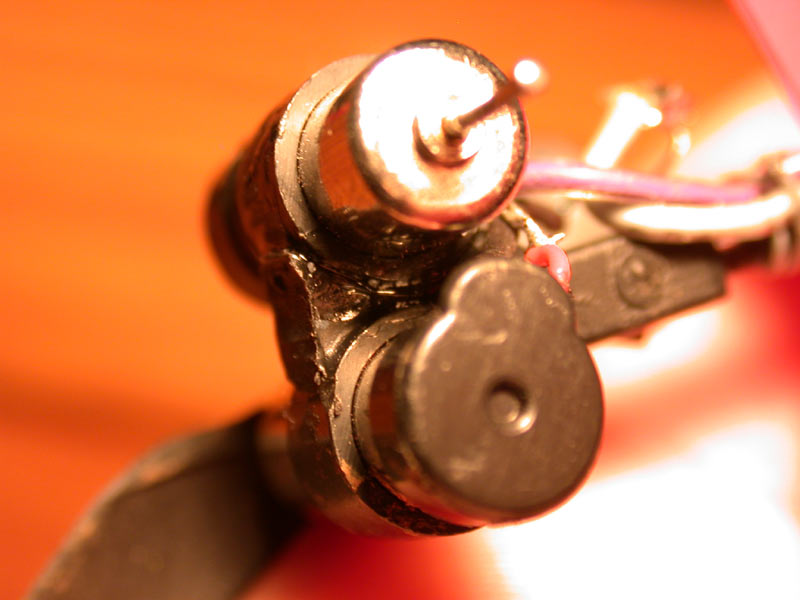

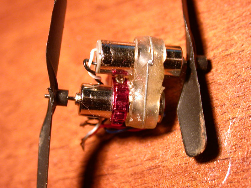

il supporto per il doppio motore lo farò in nylon o carbonio, come era raffigurato in uno dei post di Lift, vatti a ritrovare quale, in cui si vedevano due anelletti doppi, saldati due a due, che a me paiono il classico uovo di Colombo, rifacibili in qualsiasi materiale che sia un po' elastico, una fresa o un trapano a colonna un po' decente (io ho la prima). Insomma, tengo da fa'.
io ho risolto in due modi:
incollando due supporti originali uno di fronte l'altro e tagliando poi la parte in eccesso consistente nel secondo attacco al tubo...
nella seconda opzione, ho usato due pezzetti di tubicino al silicone incollati fra loro.
Si innesta uno dei due anelli sul motore fissato al supporto originale e l'altro nell'altro anello. In questo modo si può posizionare liberamente...

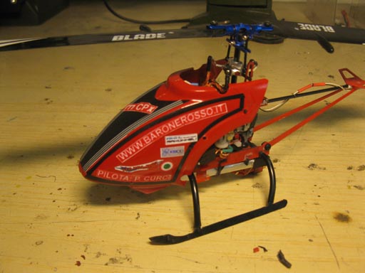

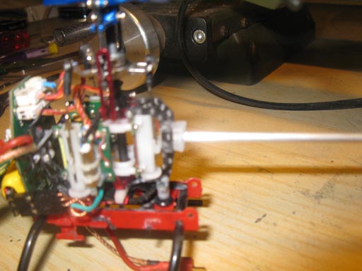

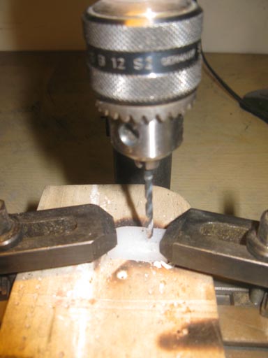

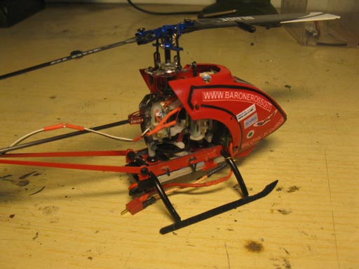

Le foto.
La prima e la seconda sono il mio elicotterino con la modifica MIA del canopy e pattini.
Il canopy l'ho verniciato io (male, e si vede), le decal le ho fatte io con Photoshop e la stampante con la carta da decal.
La terza foto illustra le frattaglie dell'eli, con un cablaggio cavi al limite dell'incriminazione...
La quarta foto l'ho fatta mentre fresavo e bucavo il pezzetto di nylon che si vede nell'ultima foto, l'attacco del trave di coda da 3mm, naturalmente semplicemente appoogiato per illustrare il tutto. Il pezzetto di nylon bianco che si infila dove prima c'era l'attacco del trave RK in lega leggera, con le viti di cui al post precedente.
Questo nylon, ho visto, non e' durissimo, anzi, rimane piuttosto elastico, ed è necessario tenerne conto in sede di progetto; per esempio il foro che ho fatto è da 2,8mm, e non da 3mm, così che il trave entra un po' forzato, ma il materiale elastico che lo circonda e' in grado di tenerlo fermo per bene.....
Serve altro?
