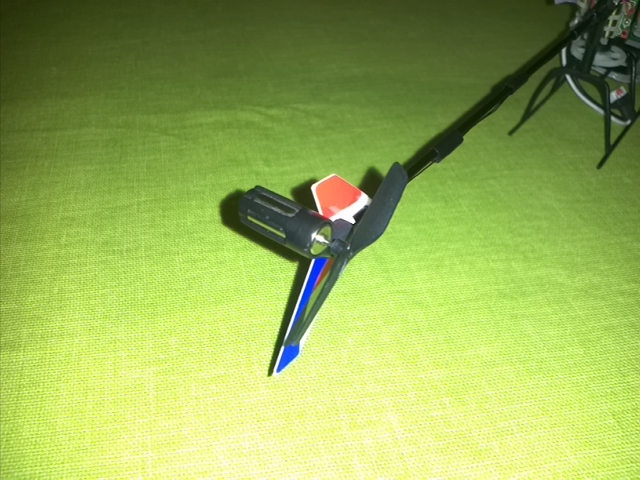

L'ho spiegato pochi post indietro. La coda V2 aveva solo la gabbia (tipo 120SR) al posto del vecchio supporto.
La V3 ha la gabbia ed il ruotino nuovo più performante. Qualcuno suppone anche un motore diverso, ma secondo me sono speculazioni.
Non mi sembra che la V3 abbia il trave allungato (avrebbero dovuto rifare gli stampi della confezione di vendita).
Ciao,
io l'ho ritirato la settimana scorsa in zona Milano. La coda è ingabbiata ed il trave originale misura 2x125mm in carbonio forato. Già sostituito con un trave in carbonio pieno da 155mm.
Ecco le foto. Dal vivo il motorino sembra leggermente diverso dalla versione precedente: manca la basetta finale in plastica nera. Nella gabbia si vede poco ma tale basetta mi sembra notevolmente più piccola (meno di 1 mm). La lunghezza del motorino però è complessivamente invariata.
A disposizione per altre foto.

Quella è la coda V2 (ormai, anche se non ufficiale, la chiamiamo così). Il ruotino è il solito di sempre ed il porta motore è a gabbia.
La differenza nella basetta non è dovuta ad un diverso motore, ma al fatto che nella precedente versione il motore aveva un tappino siliconato per proteggere il porta-spazzole in plastica.
Nella nuova versione la protezione la fa la gabbia, quindi il coperchietto non è più necessario (né ci entrerebbe nella gabbia)
