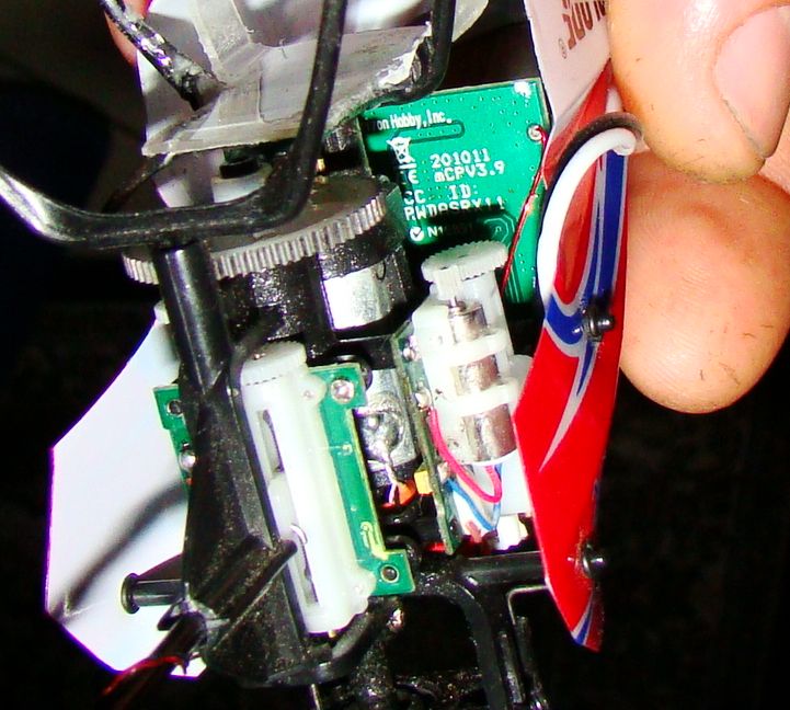

Originalmente inviato da raffo.0 Visualizza messaggio
Innanzitutto complimenti per tutti questi stupendi lavori di upgrades veramente notevole!!!
Avrei bisogno di un supporto tecnico tentando di allungare la coda evidentemente i cavi sono andati in corto ed ho visto uno dei transistor della 3 in1 diventare incandescente e fondersi conpletamente. Non più nemmeno possibile leggere il codice stampigliato sopra, mi sarebbe utile che qualcuno di buona volontà mi indicasse il codice del transistor che è quello posizionato sotto il morsetto dei cavi della coda. GRAZIE!!!!!
Vi allego una foto dove è evidenziato il transistor bruciato.
P.S. spero di riuscire a riparare la 3 in 1 sostituendo solo.
Scusate non avevo allegato la foto!!

Vecchio 29 maggio 11, 17:08   #4023 (permalink)  Top
Data registr.: 03-04-2011
Messaggi: 39
Grazie Gentilissimo, proverò a sostituirlo speriamo che sia solo quello, vi farò sapere.

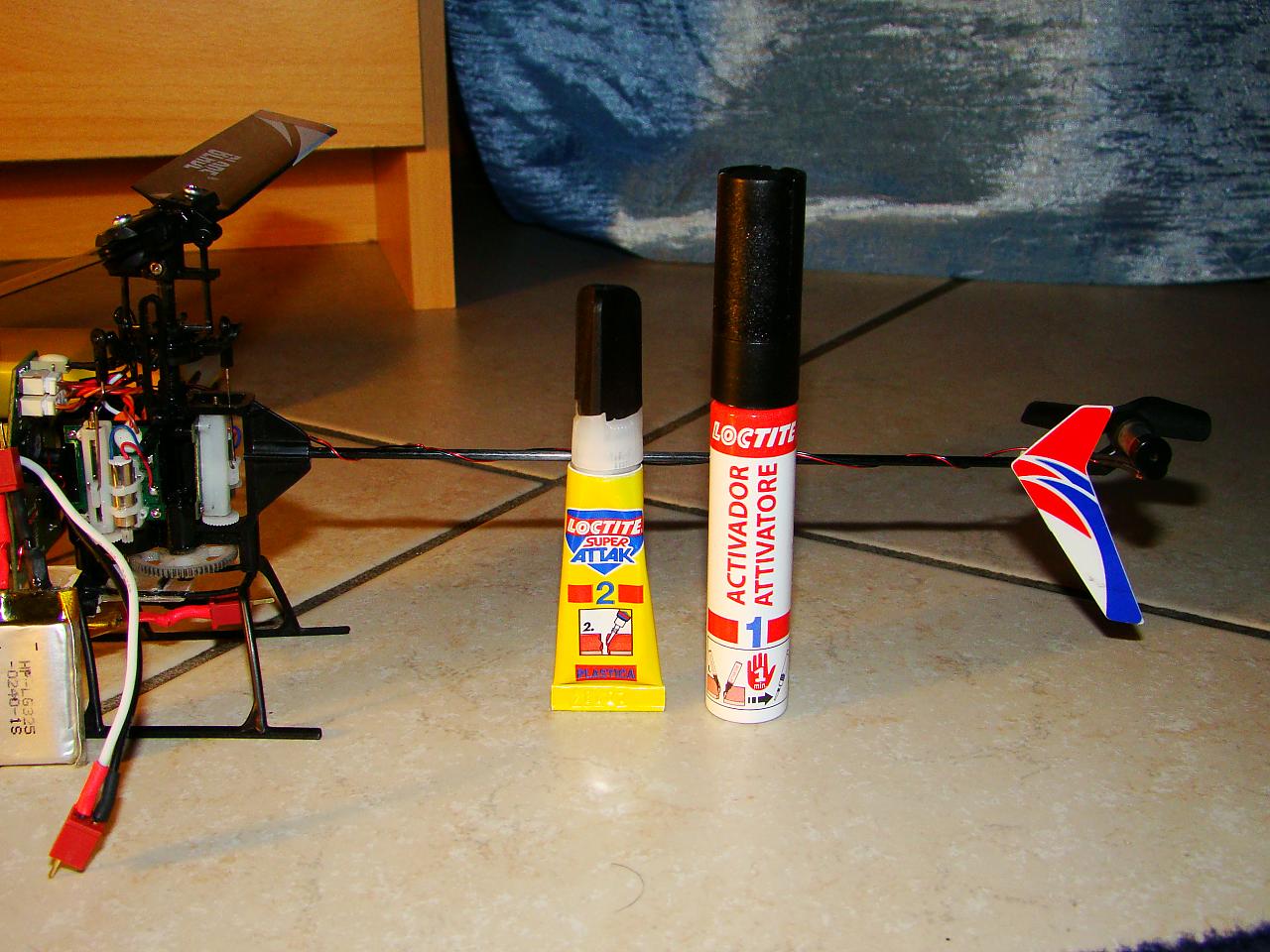

mio mcpx
va bene, mi diverto adesso, anzi sono andato solo con lui in campo. oggi ho provato un po di tic-toc ma larghi....+- esce qualcosa
spese non ho fatto tanto. aspetto che esce tutto poi faccio un ordine per gli upgrade. lo vorrei un po piu preciso in passo colettivo. quando parte in su, quando in giu sotto vento forse perche a quei laschi a servi e link di uniball....ma e molto divertente adesso, quasi non lo crashko mai.
per la betterie scatola di tic-tac tagliata a dovere e incolata con superatak plastica
sto superatak e un po carro ma incola bene tutti i parti fissi (non provero cose che girano sotto sforzo) ma carello , e le spine della canopy tengono meglio che nuove, una spina si e spaccata da 4 volte sempre in altro luogo rispetto dove e stata riparata
non manca mai questo superatak anche se ho una borsa con ricambi..
lo uso con lipo hyperion quelle nude con le lamierine, tagliate solo quanto mi serve per saldare fili del conettore, la parte dove escono le lamierine gli ho incolato con superatak plastica in modo che le lamierine sono bene fisse anche se prende colpi. cosi non escono fuori e non rischio che mi vanno rotte.
E-flite Blade mCP X-dsc09601.jpg   E-flite Blade mCP X-dsc09606.jpg   E-flite Blade mCP X-dsc09607.jpg
Grazie, ma nulla di meritato in quanto stiamo percorrendo strade già tracciate. Semmai quello che manca è una guida passo passo, che è quello che personalmente vorrei realizzare.
La foto non mi pare tu l'abbia allegata, comunque secondo la tua descrizione, il componente riporta la sigla X1PV 1S
P.S.
Ho visto solo ora la foto di firedragon. Caspita, i miei fet hanno una sigla diversa
In effetti dalla foto allegata da firedragon i transistor sono tutti con la sigla X1GV 3G ma la mia 3 in 1 aggiornamento 3.9 ha uno con la sigla x1gv un altro x1pv e il terzo è quello fuso. Probabilmente sono sigle differenti per transistor che hanno la stessa funzione, ipotizzo, visto che voi siete molto più esperti di me vi è mai capitato di sostituire uno di questi transistor.
