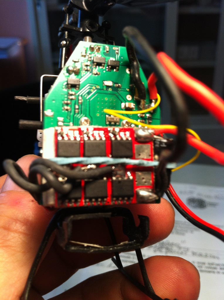

ecco come promesso le foto che mi avevi chiesto
Mot hp06v2 16200 kv mi sembra, esc xp12a.
Ottimi
OMPHOBBY M4, GOOSKY S, GOBLIN 570 12S

queste sono altre foto caricate ora ma ad occhio non mi sebra di vedere connettori usb, non è possibile farlo senza scheda? o magari eseguire una procedura che mi permetta di armare il governor in maniera esatta?

Originalmente inviato da faita Visualizza messaggio
Hai provato ad armare con la curva che ti ho scritto poco sopra?

purtroppo le ragioni della scarsa autonomia potrebbero essere molte,
nell'ordine:
- batterie
- motore di coda a fine vita
- regolatore andato
- assorbimenti anomali (connettori, saldature...)
- attriti anomali
il motore o il regolatore, o il motorino di coda, o qualche filo o connettore, a fine volo scottano?
hai mai lubrificato i cuscinetti del motore e dell'albero?
dovresti provare a sostituire/testare ogni singolo componente fino a che non trovi il colpevole.
da quel che leggo, durante l'armamento imposti il valore del regime di rotazione del motore.
potresti provare percentuali diverse col metodo che ti ha suggerito buddy: 80%, 90%, ecc.
per toglierlo ti serve la tool-stick, guarda nella firma di liftbag.
