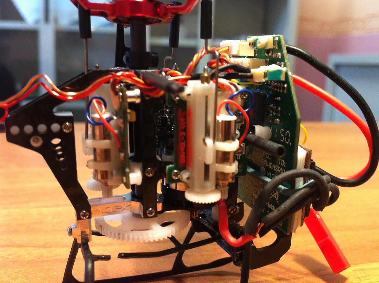

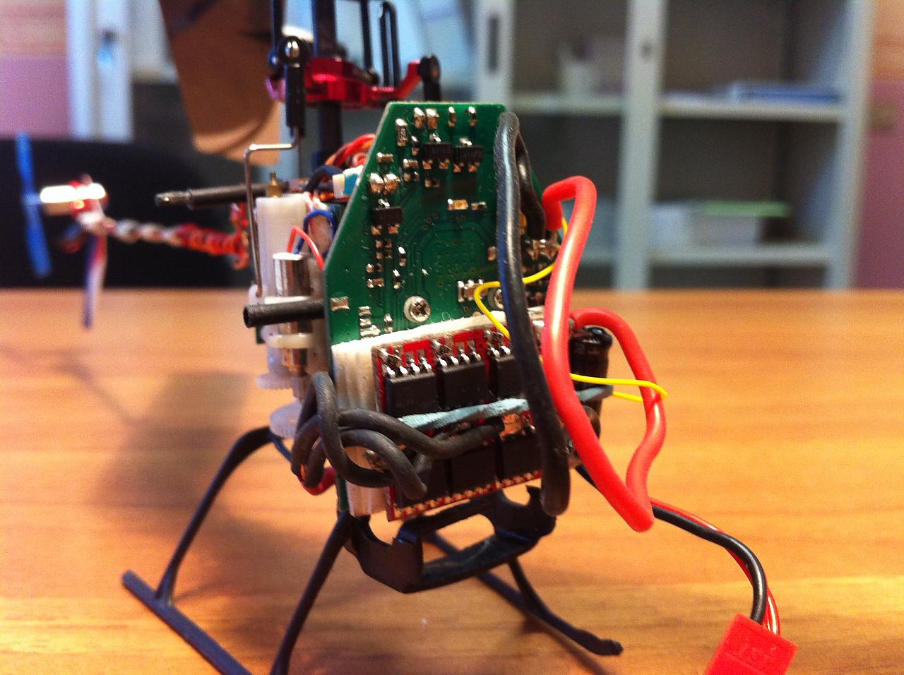

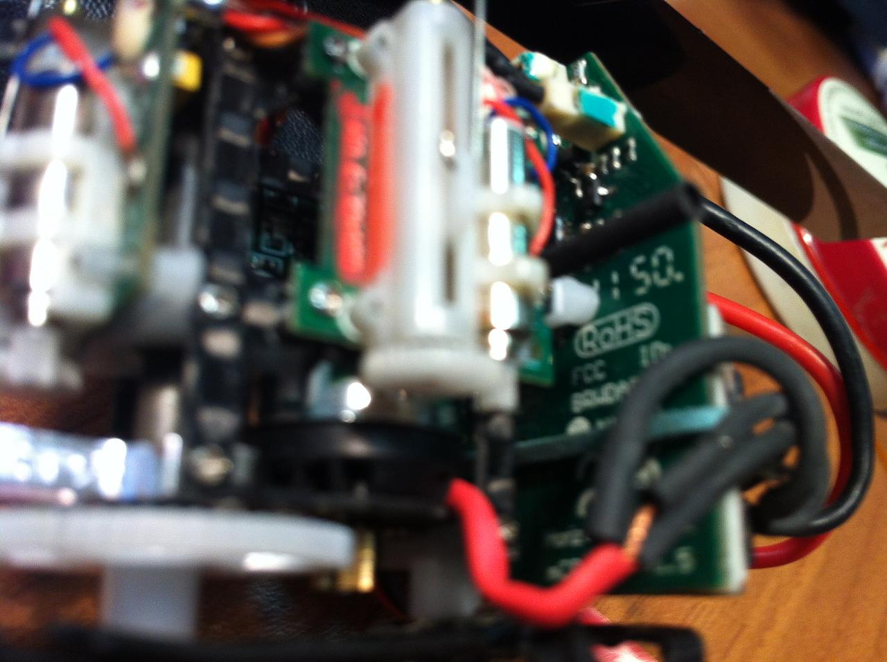

In normal - porti tutto lo stick in alto - lo riprti a zero Così è armato. Il blheli non è il motore ne il regolatore ma è il software prr cambiare i parametri all'esc. Se riesci metti 2 foto dove si veda bene motore e reg che risaliamo a cosa è. Il problema piu grande è capire il tipo di gov impostato per impostare la curva motore giusta per armarlo. Non ti ha dato la chiavetta vero? Lo hai comprato sul barone? Se si, da chi?

chiedo scusa vediamo se ho capito...in hold ed in normal metto tutto lo stick su poi lo abbasso e idellup non lo tocco? ok facciamo così domani mattina ti metto delle foto e spero tanto di risolvere il problema mi sto cominciando a disinnamorare del gioiellino

![]() Comunque metti come prova lacurva normal così: 0-70-70-70-70 Ed in idle up 100-100-100-100-100 Accendi la radio, metti in hold, attacchi lipo, ti assicuri che lo stick sia a zero, togli l'hold porti lo stick al massimo e poi lo riporti a zero. Riprova il tutto e vedi se funziona. Le prime volte è tragica e poi ci fai la mano vedrai che ti diverti.Metti le foto domani che risaliamo a cosa monti
