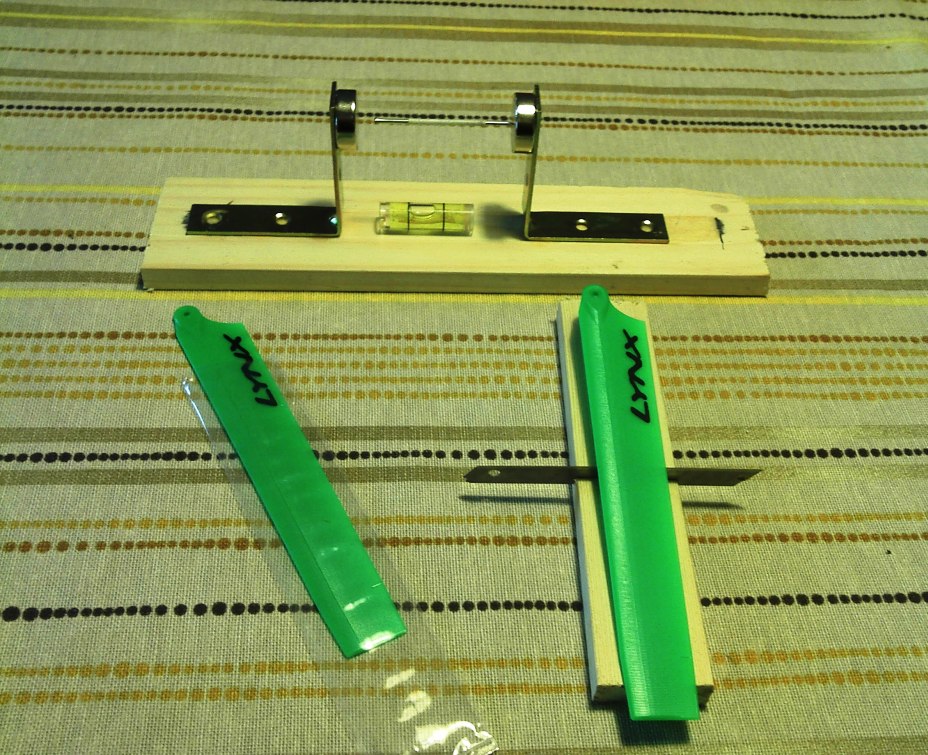

questo è il mio:
http://www.baronerosso.it/forum/atta...113_114807.jpg
prima devi trovare il baricentro della singola pala.
lo puoi fare poggiandola come in foto su una lama di taglierino.
quando è all'incirca in equilibrio ti segni il punto con un pennarello.
i baricentri delle pale devono essere alla stessa altezza della pala, se così non fosse aggiungi del nastro adesivo per correggere.
fatto ciò,
monti tutto sui bicchieri e se le pale non restano in equilibrio,
aggiungi del nastro adesivo sul baricentro della pala che resta più in alto fino a farle rimanere perfettamente orizzontali.
sono stato spiegato?!

Ho capito la situazione baricentro che non immaginavo nemmeno... e ho capito come correggere una volta individuata la pala... ma non capisco questo ''perfettamente orizzontali''?? se infilo le pale nello stuzzicadenti appoggiato sui bicchieri (che sono piu' alti delle pale immagino) le pale rimangono verticali rispetto al piano di appoggio dei bicchieri e sono perfettamente parallele (le pale) ai bicchieri.... come faccio a capire quale e' la piu' leggera se sono tutte e due a penzoloni parallele ai bicchieri?
Ma se stanno penzoloni lo stuzzicadenti è troppo piccolo, se ho capito bene quello che intendi.
L'asse (lo stuzzicadenti) deve entrare forzato nel foro delle pale così che le pale possano essere posizione una rispetto all'altra in modo da rimanere in linea.
