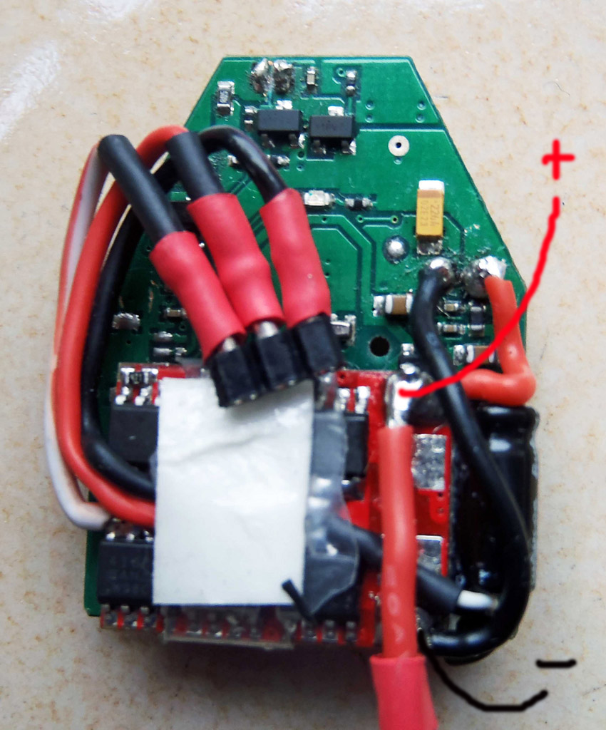

Originalmente inviato da ric-riccardo Visualizza messaggio
allora!!!!! che casino ho combinato????? fino a oggi dopo aver collegato esc,convertitore, e motore dando gas a bassi regimi il motore girava a piccoli scatti, poi ogni tanto, aumentando il gas il motore girava a pieni regimi come dovrebbe fare, poi tutto di un tratto il motore non gira piu' come se fosse bruciato, nessun segno di vita!!!! collegando la lipo alla 3 in 1 tutto bene il led blu rimane fisso a segnalare il binding con la dx6i, il led del convertitore lampeggia a significare il funzionamento, fino a poche ore fa quando connettevo la lipo sentivo anche un segnale sonoro che penso provvenisse dall'esc ora questo segnale non si sente piu'!!!! posto foto delle connessioni mi sa che ho bruciato l'esc sbagliando qualcosa eventualmente come faccio a verificare se l'esc è bruciato o se è andato il motore ???? permettetemi di esprimere il mio rammarico: mecry:
Premetto che quel tipo di esc non lo conosco,di regola l'esc deve prendere la corrente dalla lipo,la 3in 1 prende la corrente dall'esc,il convertitore prende corrente dalla 3in1,l'unica cosa che puoi provare a fare è rifare i collegamenti come nelle foto allegate,non penso che il motore sia bruciato,quando non senti più la musichetta dell'esc vuol dire che esc e convertitore non comunicano più,se anche dopo avere rifatto i collegamenti non dovesse funzionare,potrebbe essersi bruciato l'esc,ti conviene prendere un esc come questo.La lucina rossa del convertitore lampeggia sempre?
PS:il filo rosso e il filo nero(coperto da quello rosso)vanno alla lipo
grazie Pomiss, senpre molto disponibile,volevo chiederti cosa ne pensi di questo Miracle Mart - RC Helicopters RC Cars RC Planes Parts for Cars Parts for Helicopters Accessory Xtreme Production o eventualmente questo Miracle Mart - RC Helicopters RC Cars RC Planes Parts for Cars Parts for Helicopters Accessory Xtreme Production (se la puutennza non mi bastasse + e volessi cambiare motore)? a proposito il led del convertitore continua a lampeggiare quindi dovrebbe essere ok!!!
Io,visto le brutte esperienze che ho avuto con i Kit,te li sconsiglio,sempre meglio avere esc e convertitore separati,se poi hai intenzione di montare un motore più potente ti conviene prendere questo,io lo monto sul V1 con lo Spin 14000 Kv,il convertitore,visto che lampeggia,dovrebbe essere a posto.Il Kit da 10A dovrebbe andare bene col motore che hai adesso,non saprei con un motore più potente
