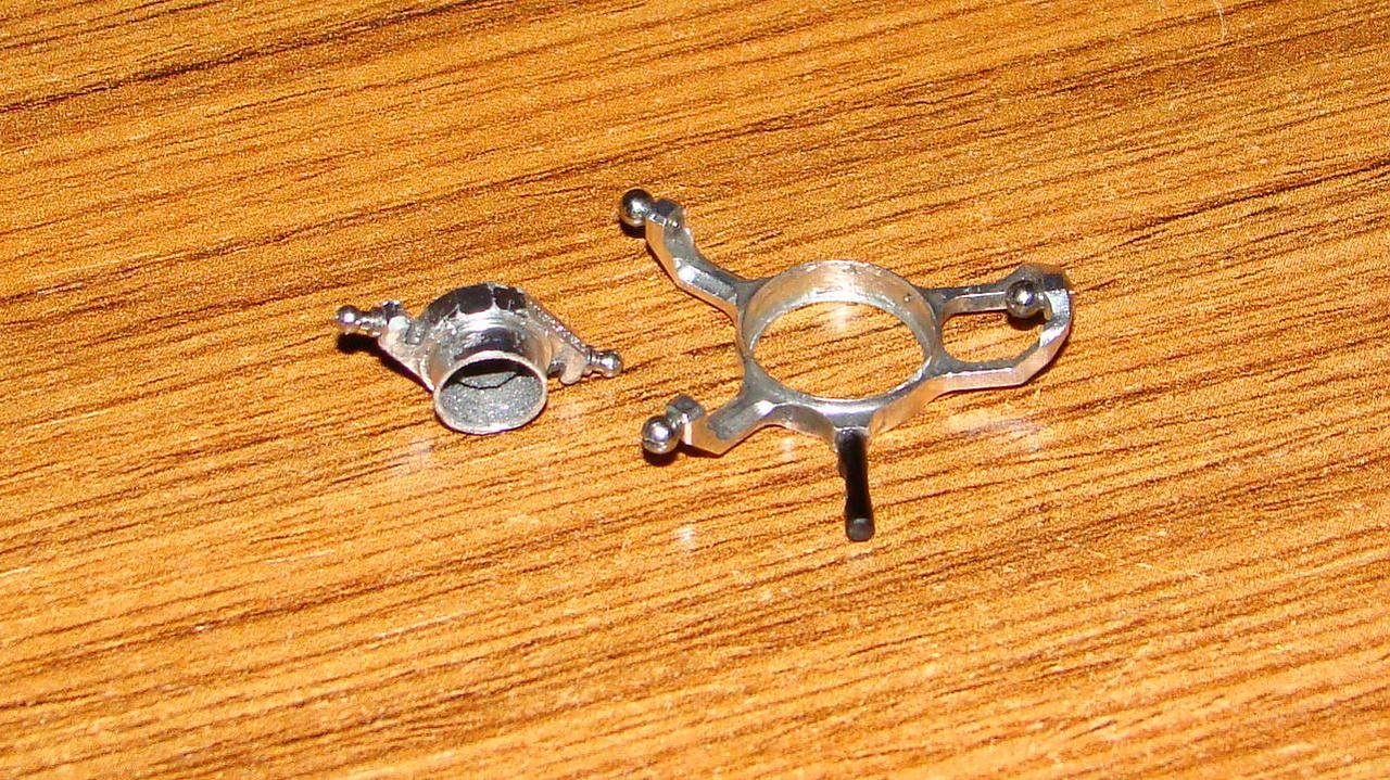

@ Lift
adesso deve arrivare solo il cuscinetto ceramico....
non e cosi difficile aprirlo.... dopo che la fai prima volta

Originalmente inviato da firedragon Visualizza messaggio
@ Lift
Eh però così non è da te dai.
Ci illustri il procedimento? Calore?
mha...
1 sotto sopra spingi giu pezzo interno riscaldi il esterno d lato che non a pin di piu,e esce interno con cuscinetto
2 adesso serve mano fino, con disco diamantato dremel,con lato consumi esterno del cuscinetto togli il esterno, poi esce corona con le palline, poi con cautella consumi il interno finche inizia a vedersi il aluminio,con caciavite piccola lo apri e tiri giu il pezzo da interno cuscinetto, e ai un swash senza cuscinetto e se ai mano fino anche senza segni... facile
