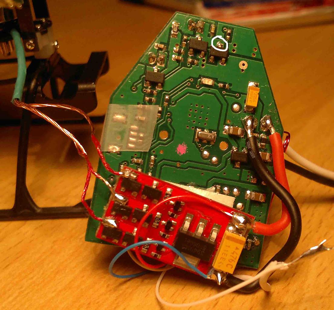

Ciao Pomiss, guarda che la modifica che mi ha fatto funzionare l'mcpx non è proprio così come nelle foto che ho postato... poi Lift mi ha consigliato un cambiamento...
Anche Kaboc6 ha detto che gli funziona dopo la seconda modifica...
Devi alimentare direttamente l'esc con la batteria poi dall'esc portare corrente alla 3 in 1 dalla parte frontale. Nella parte retrostante, dove avevi i cavetti originali per la batteria, li ci alimenti il The Steve. Sempre nella parte retrostante controlla di aver beccato il punto giusto dove io ho saldato il cavetto giallo(guarda la foto)... in finis salda tra di loro il cavetto di segnale dell'esc e il cavetto bianco del the steve...
@Lift: scusa Lift, per chiarezza, il cavetto giallo sulla parte retrostante della scheda che tipo di segnale prende?
FUNZIONA,il motore gira bene,devo rifare un paio di saldature e poi rimonto tutto,se funziona passo alla coda.Che fatica dissaldare tutto,cambiare i fili del convertitore e risaldare tutto,spero solo che le saldature tengano.L'unico dubbio è il led del convertitore che lampeggia sempre ma forse è normale
Grazie a tutti
@Lift:Scusa Lift,che tu sappia il cavetto del segnale per il motore si può saldare anche al mosfet?
Grazie a tutti

Anch'io aspetto a cantar vittoria ma almeno la soddisfazione di vedere il motore che gira come si deve,adesso posso anche decidere se montare l'HP05 o lo Spin,molto probabilmente monterò l'HP05
Ora dove l'hai saldato? Il punto migliore è sempre la solita resistenza. E' poi possibile saldarlo al gate del mosfet di potenza, ma il gas risulterà invertito e probabilmente avrai la corsa molto ridotta. Infine, mettendo in parallelo all'uscita del motore una resistenza da 2,2 kohm o meno puoi collegarlo anche lì, ma il funzionamento risulterà più simile ad un on/off che ad un comando proporzionale
