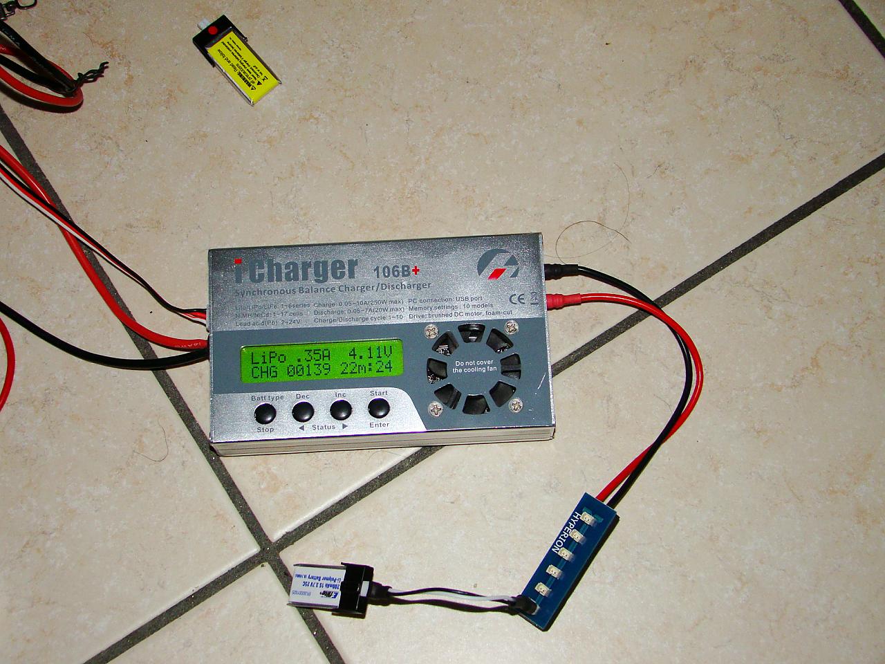

carica lipo
penso che per inizio mi compro altre 2 lipo e qualchi cavi. se faccio 4 in paralello carico 4 batterie in 30 minuti. per alimentazione penso a una lipo 3s 2250mah da mio rex 450. a calcolo sono cca 30 batterie di blade cariche con una lipo da 450 esco con la bici e il blade in tasca...

Con 4 minuti di hovering e traslato tranquillo nella lipo ci entrano 120 mAh.
Qualcuno lo ha portato al cut-off ?
Probabilmente negli esercizi di hovering il timer può essere impostato con tranquillità a 5 minuti.
Confermo che la lipo dal secondo minuto cala vistosamente e tocca compensare col collettivo.
Hyperion, please, pensaci tu
