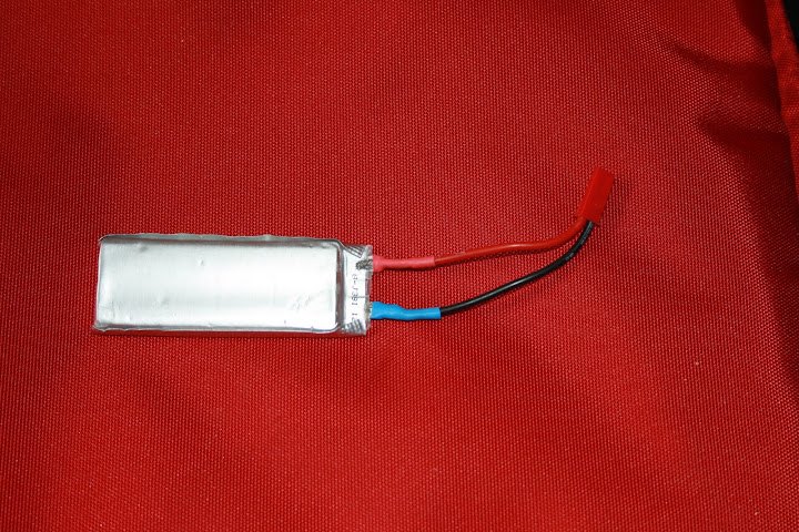

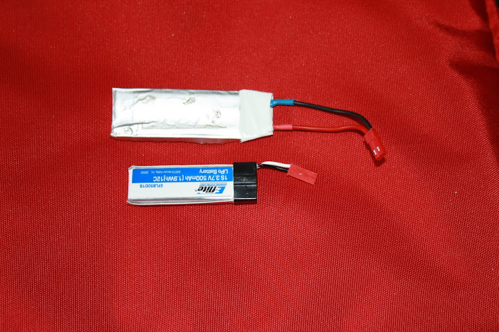

Intanto ecco qualche foto delle batterie recuperate disassemblando il pacco 2S di un CX3:
Il confronto con quella stock
...oh qual colpo di cul.... ehm, fortuna, entra perfettamente incastrata tra il portabatterie originale e la capottina di serie:

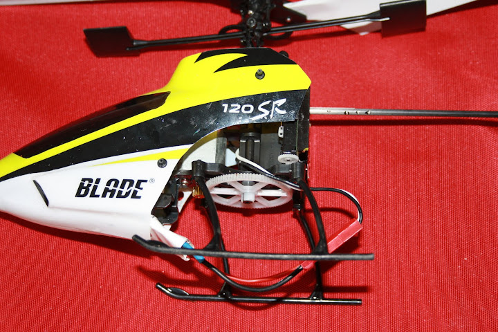

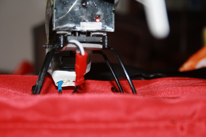

essendo il mio primo non coassiale non saprei dirti se è normale o no, ma ti dirò che sule prime le oscillazioni da autostabilità infastidivano anche me, poi ci ho preso la mano e non lo sento più
Luca, ho lasciato due delle tue foto per evidenziare un possibile problema legato al passaggio dei cavi. Li trovo pericolosamente vicini al main gear.
Sarebbe meglio dare un giro completo intorno all'astina femacanopy bassa dal lato dinistro per il cavetto che proviene dalla 5 in 1.
Mi puoi dire quanto pesa una delle lipo fotografate?
Buona la soluzione di incastrarle tra il portabatterie e la canopy, ma non c'è pericolo che scivoli via?
Per il peso devo cambiare le pile alla bilancia e poi ti dico;
per l'incastro, è solido tanto quanto quello della batteria stock, ma nel caso uno voglia stare sul sicuro un pezzetto di nastro adesivo, o volendo esagerare di velcro all'interno del canopy, toglie la paura; quanto all'ingranaggio, in realtà le probabilità di contatto col cavo sono minimali, e nel caso comunque poco male, ci striscerebbe sopra e via; volendo, una fascetta da elettricista potrebbe rendere più elegante, se non più sicuro, il passaggio del cavo
www.masali.com
