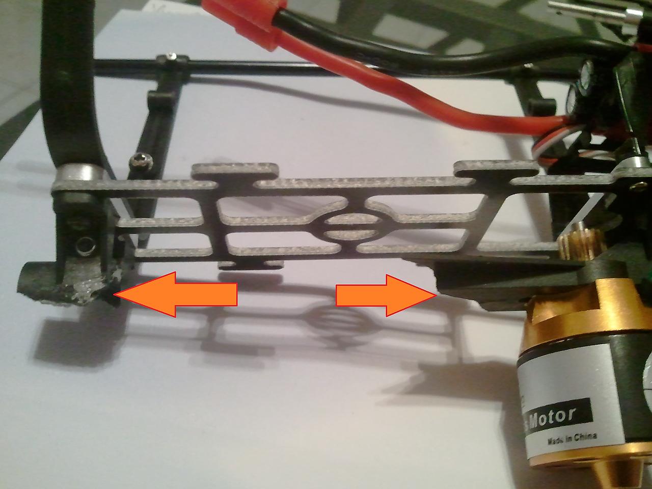

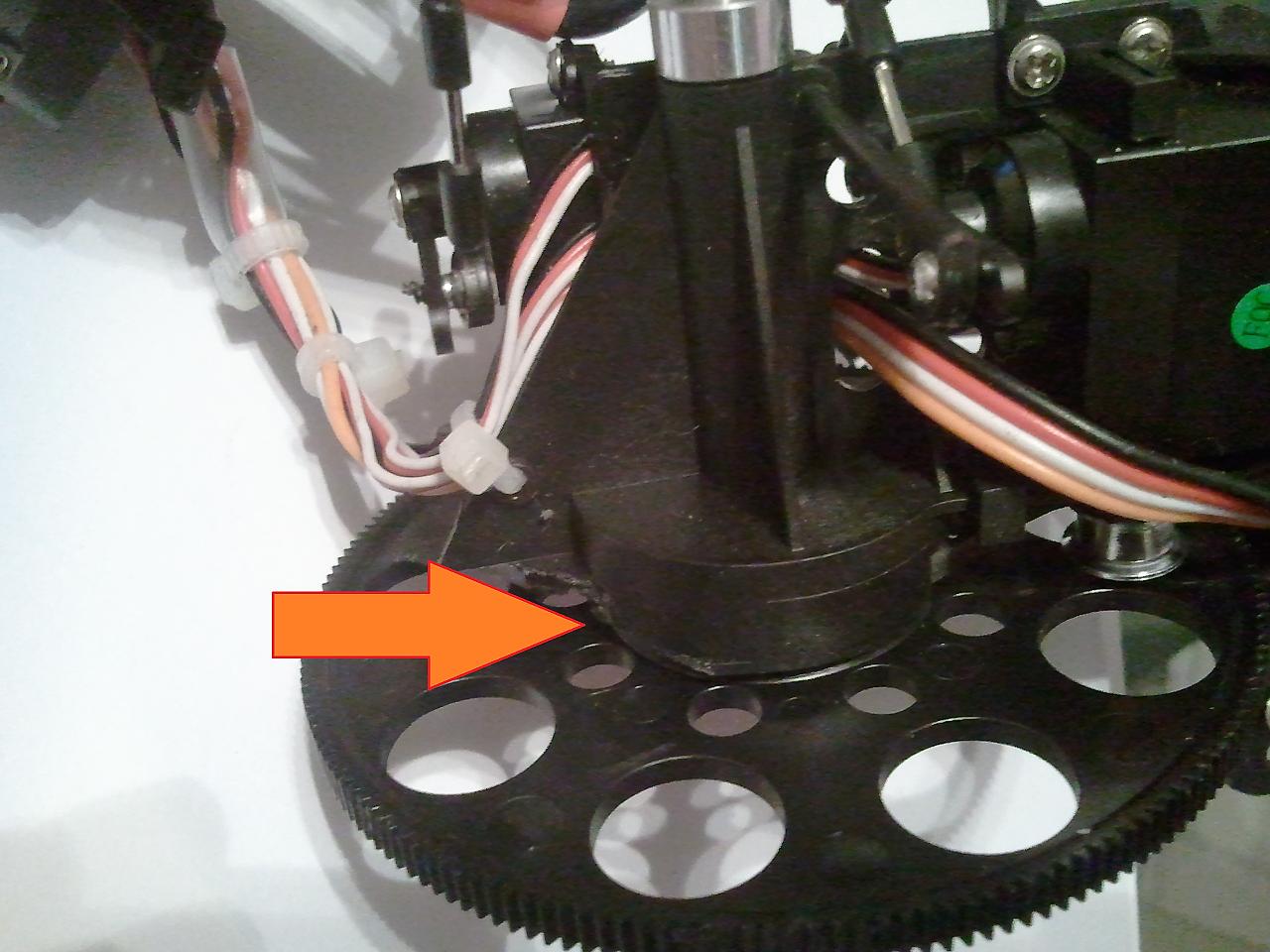

Messaggi: 28
Originalmente inviato da rugrug Visualizza messaggio
ma nella zona attorno al tubo ?
foto ? (riducile)
eccoti le foto che evidenziano la rottura, spero siano chiare.
club Walkera 1#A-2012-01-24-21.16.58.jpg   club Walkera 1#A-2012-01-24-21.20.31.jpg

Originalmente inviato da salento26 Visualizza messaggio
non mi pare si possa recuperare...
i gommini (dampers) delle manine li ha persi/distrutti tutti e due ?
p.s. manco quando m'è picchiato contro al tetto di casa ed è precipitato giù, ho fatto tanti danni come te...
