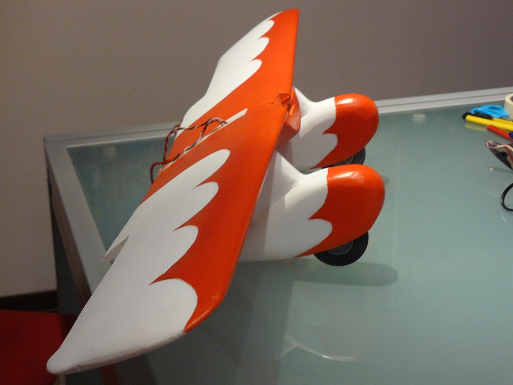

Proseguendo la corsa senza freni e con molte approssimazioni sono arrivato alla fine.
Per la verniciatura ho usato acrilico bianco a spruzzo per il fondo.
Poi ho fatto le mascherature e qui sono sorti i primi problemi.
Non so che razza di acrilico sia ma la superficie risulta simile al gesso al tatto.
Risultato: il nastro per le mascherature che mi avrebbe anche permesso di fare tutte le curve necessarie non attacca
Quindi ho usato quello blu e l'ho rifilato con il taglierino. Non è che sia venuto proprio bene
N.29 Gee Bee R1-p1040100_small.jpg   N.29 Gee Bee R1-p1040101_small.jpg   N.29 Gee Bee R1-p1040103_small.jpg   N.29 Gee Bee R1-p1040110_small.jpg
fedefritz non è collegato   Rispondi citando
Vecchio 05 giugno 13, 22:29   #48 (permalink)  Top
Data registr.: 12-03-2007
Residenza: vicenza
Messaggi: 96
Appena ho montato tutto mi sono reso conto che la carena motore era venuta con una sfumatura diversa di rosso.
Quindi ho carteggiato tutto, dato il fondo bianco e ridato il rosso.
Gli acrilici sono molto trasparenti e quindi avere o non avere un fondo chiaro fa la differenza sul risultato finale.
Ho fatto i filetti neri che dividono il bianco dal rosso con il pennello, il risultato è stato un po' impreciso. Come era da aspettarsi del resto. Avrei dovuto proseguire sulla strada delle mascherature, ma con il problema del nastro che non attaccava e il poco tempo ho dovuto comunque procedere.
Ho stampato tutte le decals su carta, le ho incollate con vinavil e finito tutto con una mano di trasparente.
Quindi il modello è finito e pronto al volo.
Unica vera pecca è il peso. Non sono riuscito a stare sul chilo
Il peso in ordine di volo è 1260gr
Spero che non sia troppo e che non renda il volo troppo impegnativo
N.29 Gee Bee R1-p1040192_smaller.jpg   N.29 Gee Bee R1-p1040190_smaller.jpg   N.29 Gee Bee R1-p1040189_smaller.jpg
