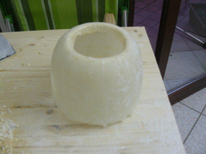

Ricordati di dare una mano di resina epoxy sopra lo stucco dopo che lo hai lisciato bene altrimenti rischi deformazioni se scaldi troppo il petg....per una stampata regge. Se hai dimestichezza con la fibra lo puoi rivestire con un paio di strati da 80 e l'ultimo da 25 gr. dopodiche' togli il polistirolo con un trincetto e poi con l'acetone, stuccatina...fondo e vernici...e lo hai in fibra.

Vorrei farlo in fibra, infatti. Domani vado a prendere il necessario e ci provo.
Oggi mi è arrivata l'elettronica. Quindi finalmente posso continuare con la fusoliera, visto che ora potrò già decidere come posizionare tutti i componenti.

Finalmente qualche progresso. Che noia scartavetrare all'infinito la vetroresina
Ad ogni modo ne sono più o meno venuto fuori. Ho stuccato e lisciato.
La mia esperienza con la vetroresina è veramente scarsa. Ho una serie di piccoli forellini e microporosità, come li tolgo? Se passo un buon fondo prima della verniciatura spariscono? Oppure diluisco lo stucco e lo passo a pennello?
Comunque per considerare finito il lavoro penso di dover rinforzare con un'altro strato interno. Al momento la cappottina è molto leggera, ma forse un po' troppo.

Bel lavoro! Quanti strati fibra hai messo? Di che grammatura?

Due strati da 50gr. Quasi sicuramente dovrò rinforzare un po' con un altro strato interno.
