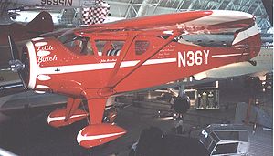

[AC 2011] N°28: Monocoupe 110 Special Clipwing.
MI sono innamorato di questo racer degli anni 30 per il suo look aggressivo e al contempo elegante e per le splendide livree con cui si può realizzare.
Sono riuscito a trovare in rete questo modesto disegno (in allegato) per cui dovrò rifarmelo portando le dimensioni a quelle che mi permettono di partecipare all'aerodimentoso cimento 2011 e cioè:
-a.a. cm. 124,8
-lungh. cm. 110
peso stimato sui 1500-1600g in o.d.v. - motorizzazione elettrica min 400W (è un racer) con lipo 3s da 3600 30C (una bella zavorra da mettere in punta visto il muso corto)
La costruzione sarà di tipo tradizionale in balsa e compensato rivestita in Oracover.
Allego alcune foto dell'aereo da riprodurre

I montanti alari poggiano sulla gamba del carrello, lo riprodurrai esattamente?
E' un mio dubbio in modelli di questo tipo (modelli che vorrei riprodurre in futuro).
Il punto che mi "preoccupa" è fare in modo che le sollecitazioni del carrello in decollo/atterraggio non si ripercuotano sull'ala attraverso il montante.
Ben fatto è meglio che ben detto.

no no, passano attraverso la struttura del carrello e si agganciano alla fusoliera...in tutti i casi in quel punto la gamba del carrello non flette più, la flessione semmai avviene giù verso la ruota...
