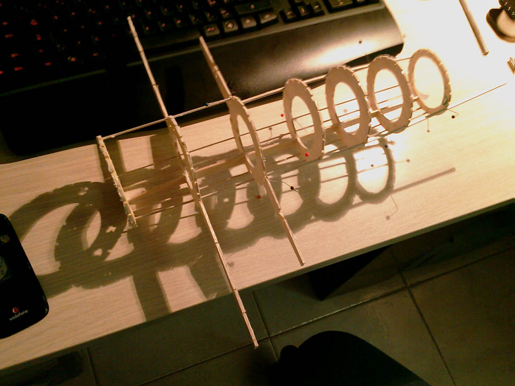

dopo il fiasco dell'anno scorso, quest'anno ho deciso di partecipare con un modello più semplice: il mig 15.
Parto dal disegno di Masali, con leggerissime modifiche per renderlo più leggero.
la costruzione sarà ovviamente di tipo tradizionale in balsa, con ventola elettrica.
apertura alare circa 70cm
metto le prime foto!

la prima metà fusoliera, tutta assemblata, prevede all'interno un tubo di compensato d betulla da 0.4

i fori sulle ordinate dovrebbero servire non solo ad allegerire ma anche a farci passare i cavi dei servi-regolatori-batterie.
Se non vado errato, il ghisa-mig del compagno Masalov aveva le batterie costruite e assemblate ad hoc intorno al tubo.
Se non prevedi subito dove posizionarle e creare i vani appositi, ti ritroverai sicuramente con delle belle gatte da pelare.
Ruggero"

che vogliamo scommettere che lo finisco?
le batterie le metto esattamente sotto la cappottina, che farò ovviamente removibile per accedere anche all'impianto radio.
sono in posizione parecchio avanzata.
i buchi sulle ordinate per il passaggio dei cavi li farò dopo usando il dremel con la punta a fresa.

Vi insegno un trucco: con le ordinate tonde e i listelli, o ricopri in fasciame di balsa e cartavetri oppure se metti solo la pellicola devi tagliare le ordinate poligonali, se ricopri in termoretraibile sulle ordinate tonde viene una oscenità.
Oh, chiedere no, eh?
Fossi in te toglierei quel chinakote e rivestirei in balsa. E farei pure almeno un delta box. Quel progetto era previsto per essere ricoperto in balsa ali e fuso
Il modello vola perfettamente cos e così morirà! Ad averla a Roma la balsa da 0,6-0,8...
Il prossimo che ti progetterai e io realizzerò seguirò i tuoi consigli!
