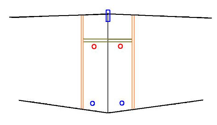

Originalmente inviato da doctordoom Visualizza messaggio
Grazie alla gentilezza e disponibilità di Francesco De Vito (F16, quello del Rapace RC ) sto sistemando i carrelli.
Purtroppo non ho il trapano e per ora non posso fissare le piastrine portaservo (betulla da 1mm) con le vitine, altrimenti avrei già verificato il "fungimento" del tutto, vabbè... passo ai servi alari.
(per la cronaca: qualcuno inorridirà ma i servi nelle mie intenzioni resteranno fissati con del semplice biadesivo "spugnoso"... fidando che non dovrò neanche dare punti di colla a caldo o altre amenità )
Adesso domandina per superare la solita seghina mentale:
inizialmente avevo previsto il fissaggio dell'ala al solito modo, spinotto(i) anteriore e due viti dietro (blu).
Ma dato che lì ci va la roba... e ci passa un sacco di altra roba (inclusi i bowden)... secondo voi sarebbe tanto scandaloso fissare con due viti centrali e basta, dietro la baionetta? (rosso)
Ciauuuuuuuuuuuu
Perche non metti il spinotto dietro e le viti davanti.

Ragà.. non è che si può sempre ragionare con pochi o zero compromessi...
..siccome io di compromessi in questo modello ne ho bisogno, e siccome i pollici servono anche a "bilanciare" i limiti dei nostri modelli, e infine... siccome ANCHE con le due viti al centro si può fare in modo da ridurre le possibilità di rotazioni e giochi vari...
..io dico che sepoffà!
..ma ripeto: sto valutando
Per Easycrash: lì c'è la baionetta col sandwicchino di betulla... potrei incollarci tutto l'ambaradan direttamente, senza ulteriori aggravi di peso.
Più avanti della baionetta invece mi ci dovrebbe andare altra roba.... in pratica tutti gli impianti devo riuscire a metterli tra le due semiali, ecco il perchè di tutte ste seghe mentali

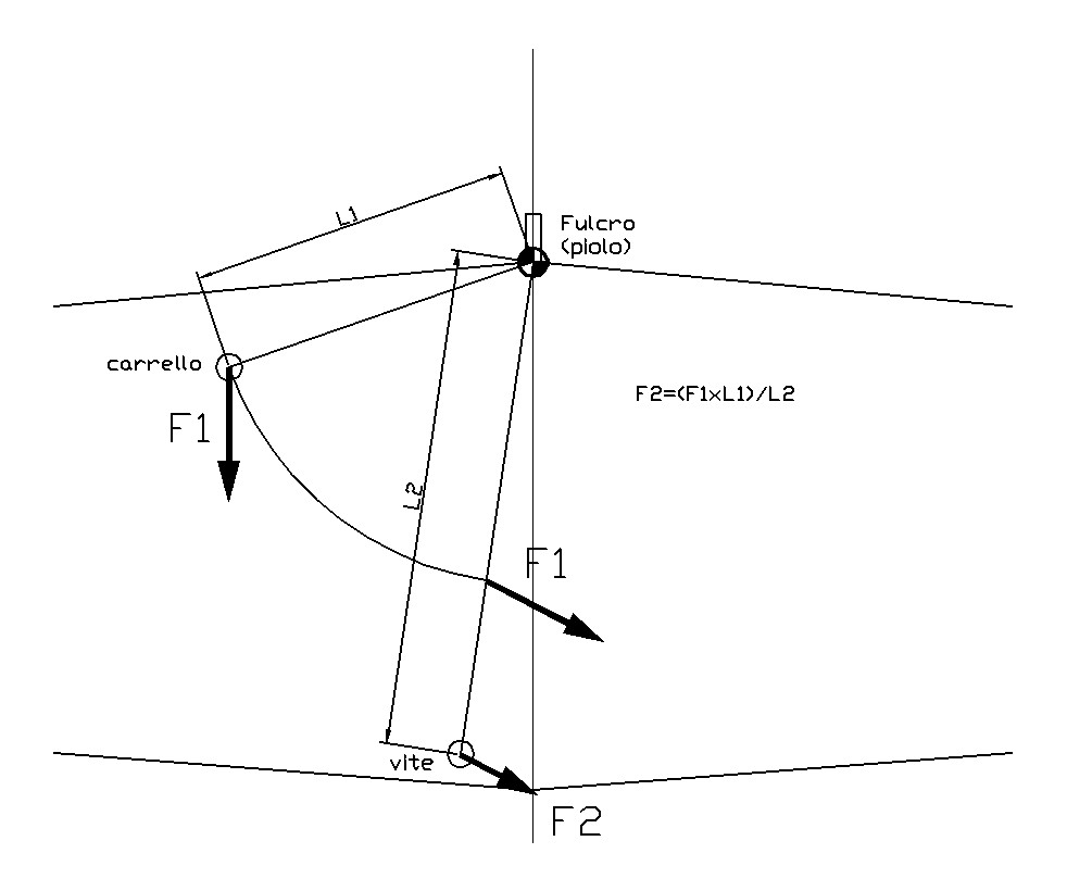

secondo me spacchi tutto
Questa é l'applicazione delle forze* nel caso classico.
Come puoi notare se si infulcra l'ala sul piolo anteriore, e si applica la forza sul carrello, lo sforzo di taglio sulla vite posteriore é ridotta con il fattore del braccio di leva risultante

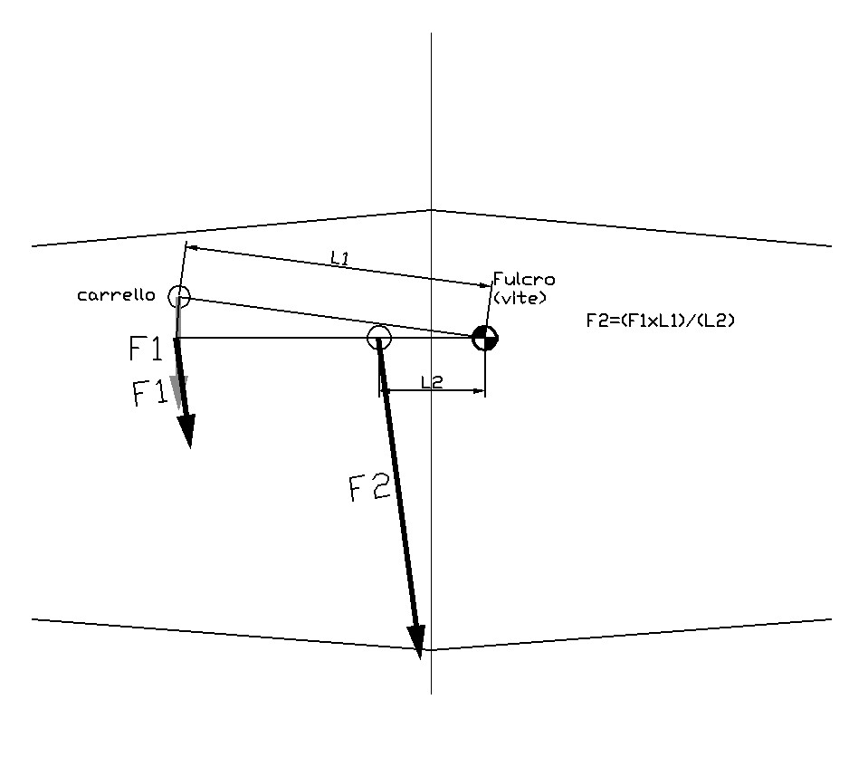

Questa invece é la soluzione che vuoi utilizzare (?)
Infulcrando l'ala sulla vite centrale opposta al carrello su cui si applica la forza, si otterrà uno sforzo di taglio non indifferente sulla vite di fissaggio.
è lo stesso concetto della cariola, più lungo é la leva meno sforzo farò per sollevarla
Fai un po di conti ... e valuta
Per fissare l'ala con delle viti centrali devi provvedere ad un solido incastro anteriore e posteriore, in maniera che lo sforzo si propaghi in quei punti e non sulle viti.
Ruggero"
*)PS x puristi e ingegneri: Ho semplificato al massimo

Ecco! Già il discorso carrelli e forze su di essi è un altro paio di maniche (non ne avevo tenuto conto... parlavo solo del volo... )
Grazie Ruggè!
Cmq la soluzione che voglio adottare in realtà ancora non c'è... per ora stavo lavorando in previsione di due viti dietro e uno/due spinotti davanti... avevo già montato anche il rinforzo dietro, ma poi mi ha preso il dubbio su come e dove andranno i servi e la Rx
Cmq dopo mi riguardo meglio tutto! Inclusi 'sti disegni!
