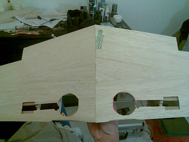

Vecchio 27 novembre 09, 09:20   #200 (permalink)  Top
Data registr.: 03-03-2003
Residenza: Prov. di Benevento (Telese) e Chieti
Messaggi: 4.883
Ieri ho fatto solo le aperture per i carrelli... Forma, dimensioni e orientamento sono esattamente in scala. L'unica concessione che mi sono fatto, come ho già detto, è stata di spostarli leggermente più esternamente, per far entrare le ruote da 50 mm tra due centine.
Purtroppo le gambe sono leggermente inclinate in avanti, quindi in retrazione non c'entra più la ruota, e non potendo piegare la gamba (sono carrelli prestatimi da F16, in attesa di decidere cosa comprare) per ora non posso andare avanti, toccherà passare agli alettoni.
A meno che non decida di continuare con questi... e allargare in avanti buco per la ruota e corrispondente carenatura...
...giudici? Me la condonate la deviazione dalla scala?
....ufficialmente e felicemente scomunicato!
