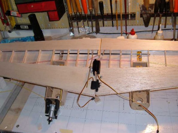

Quanto ci mette il 75 a compiere il movimento?
Per quanto riguarda le barre di torsione, sarebbero l'ideale, ma ho (o meglio: non so se avrò) il problema dello spazio in fuso, perchè appena sopra l'ala ci sarà il pavimento dell'abitacolo. Quindi a malapena ho margini per ricevente e servi per i piani di coda. Per ora comunque sono nel campo delle ipotesi, appena avrò preparato il "simulacro" di fusoliera saprò regolarmi meglio .

Per quanto riguarda il servo per i retrattili, l'HS75bb è abbastanza lento nella sua corsa e non c'è nessun bang-bang...
Ti consiglio vivamente un solo servo per gli alettoni in centro ala e le barre di torsione, non hai mica bisogno di differenziarli...

Di preciso non l'ho so,penso circa 3 sec, ma se vuoi stasera misuro il tempo. Nei video che ho messo si vede la sequenza e il tempo di retrazione. Tiene presente che all'inizio e alla fine della corsa la gamba non si muove, perchè il tirante deve sbloccare e poi bloccare la gamba in posizione.

Dal video ho visto che il servo ci mette circa 2 sec a completare l'operazione.

Originalmente inviato da damgiu Visualizza messaggio
Più tardi me lo guardo e provo ad immaginarmelo sul mio
Tra l'altro l'HS-75 in ala non ci sta! Se opterò per quello toccherà montarlo a testa in giù subito dietro gli spinotti dell'ala

Originalmente inviato da doctordoom Visualizza messaggio
Neanche nell'ala del mio modello ci stava...
come hai risolto?
come hai risolto?
L'ho messo sopra l'ala girato su un fianco, ma a me serviva così.
Sul mio modello ho il vantaggio che la cabina si trova dietro l'ala.
Ahhh ecco! Quando ho visto quella foto pensavo fosse solo "appoggiato" per fare qualche prova o giù di lì... (ammetto che dovrei leggere più attentamente i BL... ma poi cadrei nella tentazione di copiare ).
Cmq nel mio caso forse è più semplice a testa in giù, tanto in ogni caso dovrei smontarlo ogni volta per qualsiasi regolazione sulla squadretta (verticale o orizzontale, sarebbe comunque affondato nell'ala ).
