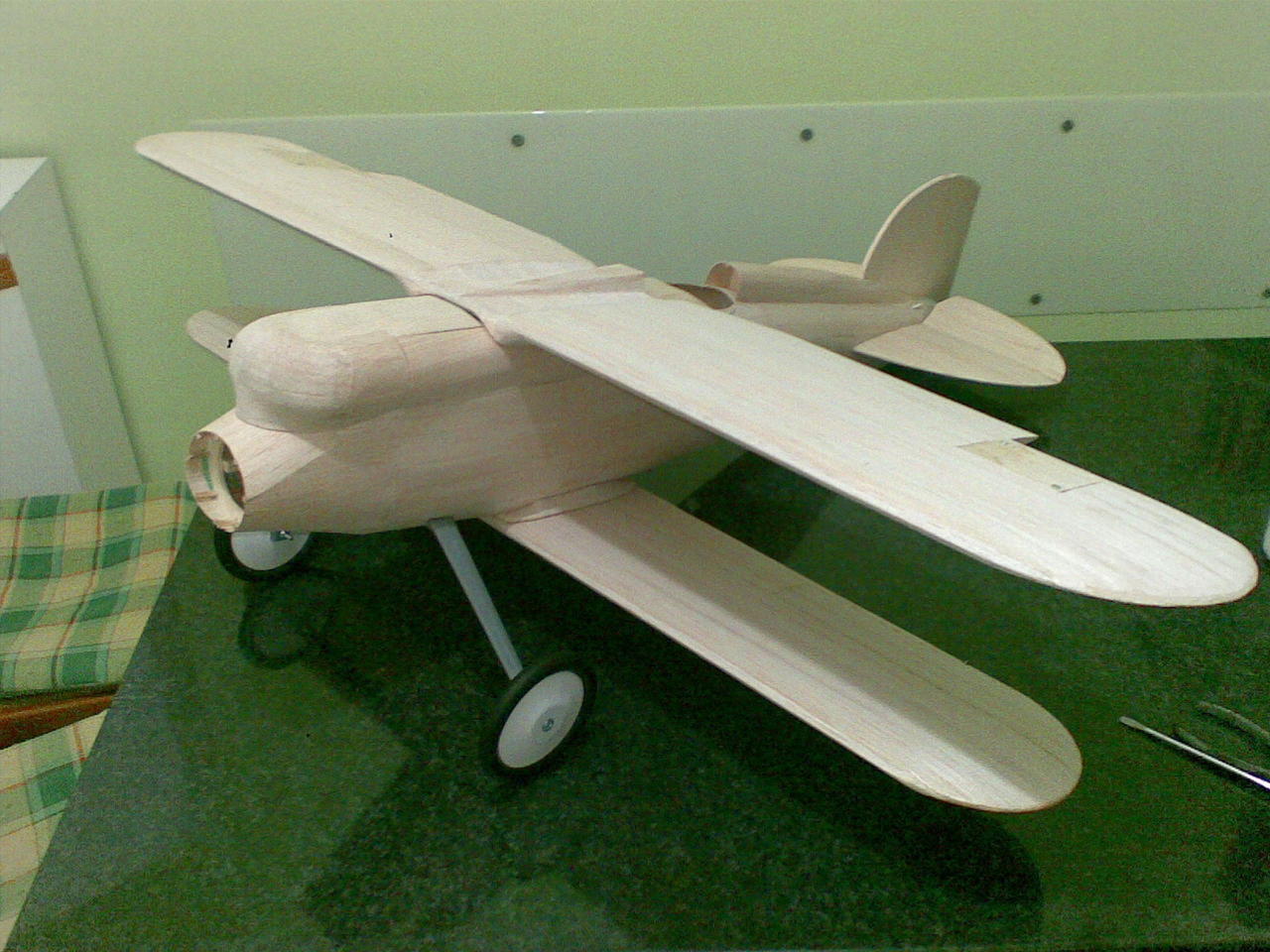

Vecchio 26 novembre 09, 00:21   #70 (permalink)  Top
L'avatar di v-classe
Data registr.: 14-10-2007
Residenza: Gela
Messaggi: 330
Salve ragazzi, il modello è stato completato, adesso si passa alla rifinitura, stucco leggero, vetrificante e tanta carta vetro.
Ciao alla prossima Carlo
