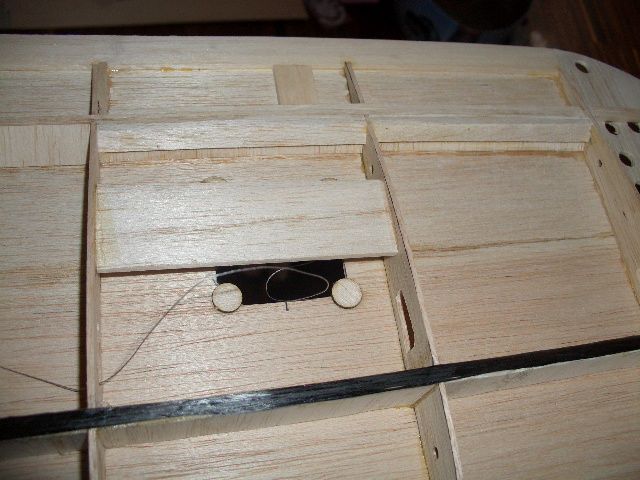

siccome masali mi ha fatto venire il dubbio sulla fragilità, prima di chiudere ho incollato, con ciano, una bella strisciolina di rowing sul longherone principale (lungo tutta l'ala) e sul bordo di uscita (qualche centimetro in corrispondenza della giunzione): poco spessore alta resistenza...
foto della struttura degli alettoni: sugli angoli ho forato la copertura inferiore con uno spillo in modo da avere il riferimento per il taglio
