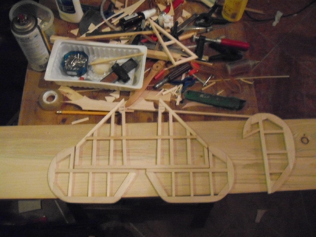

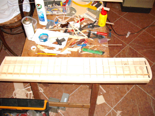

PIANO PIANO IN SORDINA STO FACENDOMI STRADA, COMPLICI I MIEI PIEDI CHE CONTINUANDO A FARMI MALE MI TOLGONO LA VOGLIA DI ANDARE A SVOLAZZARE. ffanculo inl maiuscolo, non ho voglia di riscrivere. trovato una sorta di DXF scalato a 118 cm di apertura. ora che ho stampato 15 pagine di a3 comincio a capire che, seppur bellissimo, sara' difficoltoso e problematico. vediamo se mi consigliate giusto: 1) il dxf prevede, come nell' originale, una ala a pianta quadra con le centine via via sempre piu sottili, nessun problema, si fanno a pacchetto, ma devo scegliere il profilo, che uso? 2) avevo previsto di usare un OS40 4t, ma ad occhio è piccolo, che ne pensate? riusciro' a stare sul 1.8Kg? avrei, ottimo per riproduzioni un rcv90, ma è decisamente grosso e pesante (forse valeva la pena di fare 1.60 di AA, e allora sarebbe il suo, ma non ci sta' nel regolamento)

mah come peso penso che ci rimani tranquillamente nei 2kg scarsi... profilo, beh direi un clark Y o al limite un E205.. sulla motorizzazione.. eh.. penso che basterà il 4t.. al limite.. giochi sull'elica..
