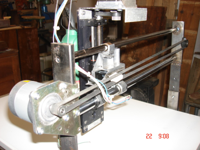

Innanzitutto grazie per l'interessamento,capisco alla perfezione cio' che dici,percio' ti allego qualche foto(non prendetemi in giro)e qualche caratteristica .
Purtroppo il piano di lavoro non è molto adatto per costruire aerei,io l'avevo pensata per fare piccoli intarsi di legno ,ma poi l'ho completata solo perchè mi è venuta la passione del modellismo ,il piano di lavoro è 70 cm x50 cm ,monta una fresa cinese tipo dremel ed ho disponibili una fresa a v ed una piana da 3 millimetri forse...se la ritrovo anche da 1,6 mm ma questo è il problema minore.
vorrei lavorare solo depron oppure balsa di poco spessore,la macchina pare funzionare almeno con dei file dimostrativi,ho anche provato di realizzare il file madonna che si trova su cncitalia e devo dire che sono stato molto contento,considerando il "tipo" di macchina.
però non so fare altro e comunque la macchima risulta un po' lentina tipo per fare la madonna ci mette circa un ora! di piu' non so' l'ho costruita con pezzi di stampanti ad aghi ed elettronica Fenice mentre i finali sono della parsic 2 Ampere,spero di esserti stato utile!
se puoi aiutarmi ne saro' molto felice,grazie ancora,ciao!Max

Ciao, per fresa piana cosa intendi, una fresa a candela ? 3 mm per un modello in depron sono un po' troppi, ti troveresti con gli scassi che non sarebbero un granchè, se avessi la fresa da 1,6 mm sarebbe meglio, anzi, probabilmente è una fresa da 1,59 mm. Trovala e dimmi esattamente qual'è il diametro e ti faccio un paio di file da provare. La velocità massima qual'è ? 50 x 70 è la dimensione precisa o approssimativa ? Servono misure sicure.
Per la macchina: e chi ride ? E' uno spettacolo vedere come ognuno si ingegni per fare dei piccoli capolavori !

Ciao Lele,non sò come tu abbia fatto a capire che il mio piano di lavoro non era proprio preciso,ma era una misura teorica ed ottimistica,hai fatto forse un corso di chiaroveggenza?...sto scherzando!In realtà,il piano è veramente 50 per 70 ,ma l'escursione asse X non riesce andare oltre i 60 cm a causa della barra filettata non proprio parallela alle guide,mentre l'asse Y ,siccome la fresa è posta al centro del sostegno provandola con mach3 da circa 40,8 cm ,spero siano sufficenti per creare un modello,magari su più fogli e con le ali a metà(non sarebbe quello il problema)!!
Ho trovato la fresa è ancora da aprire,nella confezione c'è scritto 1,6 mm ed è a candela (mod 113 della Dremel) per legno,plastica,alluminio ,ecc.
Per la velocità non sò che dirti ,al massimo ti invio il file di configurazione di Mach3 ,io l'ho configurata per tentativi!
Comunque te lo prometto se riesco a tgliare un modello di depron mi metto a studiare e ci voglio arrivare anche io!,per ora grazie ancora,attendo tue nuove...speriamo ,buone nuove!ciao!
