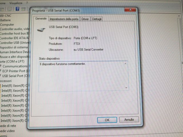

Ottimo ho scaricato la 1.04 finalmente mi è arrivato il SainSmart 2in1
Che dovrebbe replicare una Ramps 1.4 con Mega
Connesso la PC un Win7 64 mi carica una Com3 FTI
Ma il tuo soft mi da errore sia se seleziono opzione ramps sia se sleeziono solo
Arduino Mega 2560
Non vi è un modo per forzare agg. FW su una com ?
Non so cosa cerchi per capire se arduino è collegato
Arduino Mega 2560
Evidentemente quella scheda non e' compatibile a qualche livello con Arduino Mega 2560 come dicono.
Atmega 2560 ed Arduino Mega 2560 non sono la stessa cosa, vi e' altro tutto intorno.
Mi era gia' successo su altre schede della Geeetech.
Avevo chiesto schede di test per fare gli adattamenti del caso, ma non mi hanno mai risposto.
devCad non è collegato   Rispondi citando

[quote=devCad;5048972]Evidentemente quella scheda non e' compatibile a qualche livello con Arduino Mega 2560 come dicono.[quote]
Si credo proprio di si è pur sempre un clone
Originalmente inviato da devCad Visualizza messaggio
Si ma generalmente caricano lo stesso bootloader e la IDE dovrebbe vederle
Questa è SainSmart non Geeetech
La Geeetech anche io la evito quando posso come la peste
ancora fanno la ramps FD versione 1a che è piena di bug quando potrebbero
fare la Rev 2A o superiore
Pero con la SainSmart mi sono sempre trovato bene
come arduino o prendo gli originali o se prendo cloni gli prendo sempre
SainSmart costano un po dipiù ma sono tra i Pochi ha hanno sia il Chip AT
che Quelo Seriale orginali stesso modello usati da arduino originale
Spero che abbiano fatto la stessa cosa anche nella SainSmart 2in1
saviothecnic non è collegato   Rispondi citando
Vecchio 02 luglio 17, 20:25   #100 (permalink)  Top
Rivenditore - devCad
L'avatar di devCad
Data registr.: 04-12-2013
Messaggi: 1.269
[QUOTE=saviothecnic;5049131][quote=devCad;5048972]Evidentemente quella scheda non e' compatibile a qualche livello con Arduino Mega 2560 come dicono.
Se non la riconosce qualcosa di diverso direi che c'e'.
Cosa fatico a saperlo, senza avere la scheda sottomano. Guarda che hai un messaggio privato, per vedere se riusciamo a fare qualcosa.
